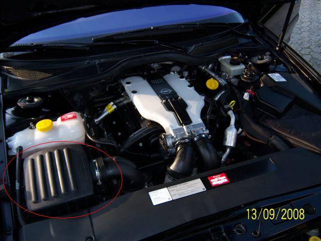

    Kannst du einfach selbst prüfen! Nach deinem Luftfilterkasten (Beifahrerseitig) geht das Saugrohr in einem U nach unten um dann mittig wieder nach oben und in die Ansaugbrücke zu gehen!
    Relativ nah am Luftfilterkasten, geht ein Kabel zum LMM , das einfach mal abziehen, wenn die Zündung aus ist!
    Danach mal starten und schauen, wie er läuft... Der Motor läuft dann im Notprogramm, aber wenn der LMM defekt ist sollte er etwas besser als vorher laufen!
    Edit by Mehlfinger.: "Bild war evtl. Urheberrechtlich geschützt"
    *ggg* ...dir ist klar, das ich da reinschaue, wie eine Kuh ins Uhrwerk? Ich weiß nitmal was ein Luftfilterkasten ist oder wie der ausschaut. Aber ich versuche mir das obige Bild einzuprägen und begebe mich morgen dann auf die Suche nach einem Teil, das irgendwo beifahrerseitig sitzt und so ausschaut, wie oben.*seufz* ... vielleicht sollte ich mir danach erstmal mal ein Handbuch zulegen
