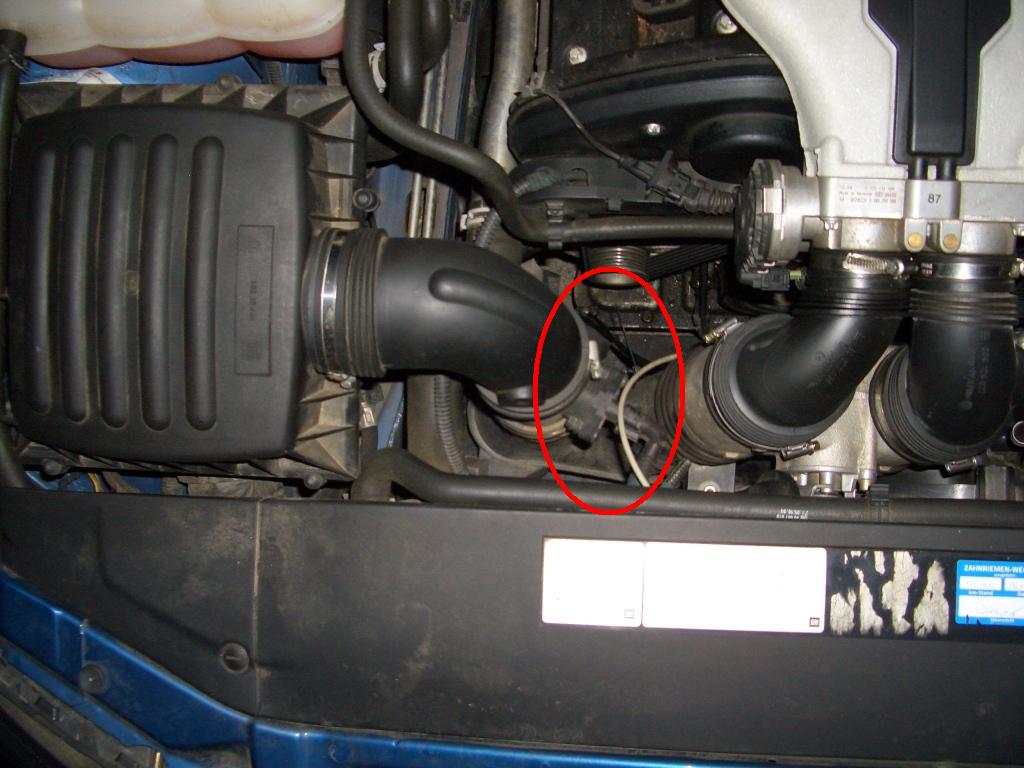

    So der LMM ist das nicht!
    Habe da gerade nochmal nen Foto gemacht!
    Ach sehe schon... da war jemand schneller....
    Ok zu deinen Fragen...
    1. Der Stecker hat nicht die schönen Metallbügel, aber auf einer Seite eine Plastiklippe, die man auf den Stecker drücken kann, dabei den Stecker zunächst in Richtung LMM schieben und immer schön auf die Lippe drücken, dann den Stecker einfach abziehen..
    Wichtig, Zündung sollte aus sein, am Besten den Zündschlüssel abziehen.
    Wenn der Stecker ab ist irgendwo hinter packen, dass er nicht in irgendwelche beweglichen teile kommt!
    Danach kannst du natürlich fahren. Das Steuergerät geht dann in den Notbetrieb, läuft dann wie nen Sack Nüsse, aber wenn es am LMM liegt fährt er besser als vorher!

    Nee für mich sieht das nur so aus, alsob da die Isolierung vom Kabel langsam nen Sittig macht.. das ist nicht weiter schlimm, solange nicht die blanken Drähte (also das Metall vom Draht selbst) heraus schaut!
    Sehe, den Stecker (erstes Bild) hast du sehr gut fotografiert! Da kann man auch wunderbar die Lippe von der ich vorhin sprach erkennen!
    Zieh den Stecker mal wie beschrieben ab und schau mal wie er dann läuft....
