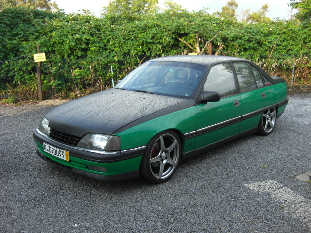

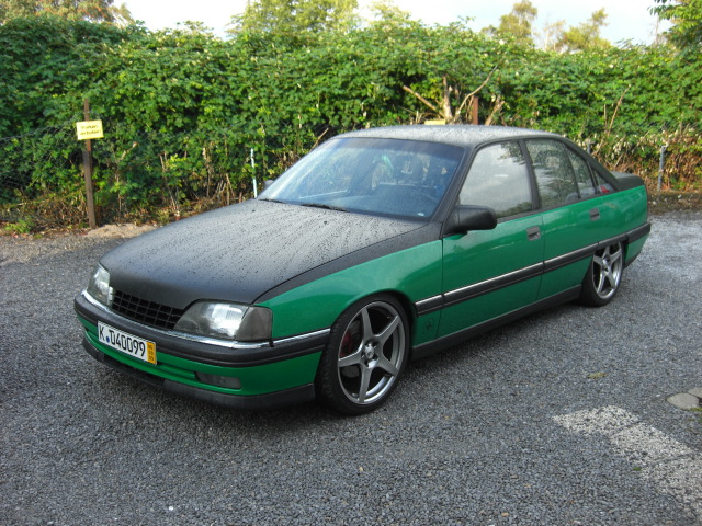

    den laufenden meter 3m folie gibbet schon ab 40 eus und mit ein paar kumpels ist der ganze zauber in ein paar stunden über die bühne... ;) ..na? ist das nix?
    hier mal ein beispiel wie wir die dienst-omme von clubkameraden dr. p teilfoliert haben... 8)
    http://onkel-bob-customs.de/pr…jekt/slides/PICT0022.html
    und hier das 'endresultat'... ;)

    Oi schick Bob gut geworden aber muss man doch auch ein Händchen für haben. ;)
