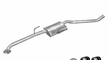

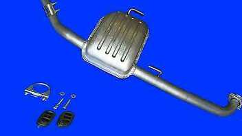

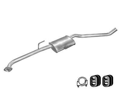

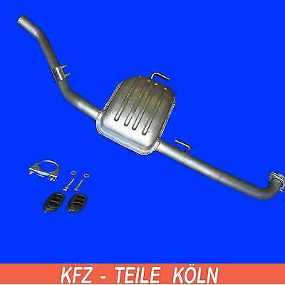

    Hallochen liebe Omegafreaks!
    Ich habe folgendes Problemchen:
    Mein ESD hängt schief... Der is Rechts locker 2-2,5cm tiefer am Endröhrchen, als Links...
    Ich glaube es liegt an den beiden MSD, dass dieser so dran baumelt...
    Es gibt ja 2 Verschiedene Varianten davon, Bilder von beiden habe ich bei gefügt...
    Fahrerseite is es der auf blanko Hintergrund und Beifahrerseitig derjenige, auf blauem...
    Beifahrerseite war Loch drin und beim neubestellen gar nich soo darauf geachtet, jetzt ist der größer, etc... Aber mein ESD is ja sowas von schräg unterm Auto...
    Kann es daran liegen?
    Hat schon jemand ähnliche Erfahrungen gesammelt?
    Und am wichtigsten: wie bekomm ich den ESD gerade? - sieht doch scheiße aus sowas...
