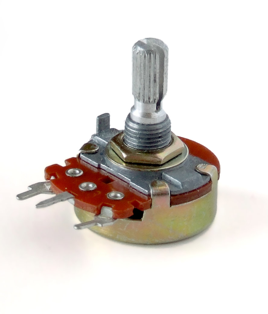

Die Probleme kiegan an dem zu geringen Durchsatz der Original EVs. Da der X25XE feste Kennlinien während des Kaltlaufs nimmt, läuft der außerhalb der Lambdaregelung der Motor zu mager. Dadurch läuft der im Kaltlauf bescheiden... Erst mit einsetzender Lambdaregelung wird's besser. Hatte unser Alki VOR dem Einbau der Turbo-EVs auch das Problem (mit Poti aber ausgleichbar).martin_852
Alle älteren Opelmotoren laufen mit E85. Bei manchen muss man was machen, bei anderen nicht. Der X16XEL, der ursprünlich in unserem Vectra drinne war, nahm das Zeug ohne Anpassung. Nur ab und an kam die MKL (zu mager). Bei E85 ist der Magerlauf aber KEIN Problem (im Gegensatz zum E0 bzw. Gasbetrieb).
Der jetzige X18XE braucht hingegen andere EV (oder eine gleichartige Anpassung). Mit Poti zum Starten gibt es hier keine Probs. Und da der X20XEV im Omega ja im Grunde identisch zum X18XE ist, sollte man das auch hier so übernehmen können.Andisea
Es geht kein Weg an den Widerstand/Poti vorbei.
Bilder von 'nem Poti siehst du im Anhang. Muss halt linear sein.Ich kann keine Bilder machen, wo man den Poti anschließt. Der Abgriff erfolgt bei mir am Steuergerät des Motors, da ich nicht Kabel durch den Motorraum ziehen wollte. Zum aktivieren des Potis habe ich einfach einen unbenutzten Schalter im Armaturenbrett genommen und zusätzlich ein 08/15 Relais um den Poti zu aktivieren und deaktivieren. Beim Omega müsste man vom Kasten im Motorraum oder direkt vom Tempgeber in den Innenraum gehen.
sash
Anderer Tempsensor bringt nix bzw. man benötigt dann eine exponentielle Kennlinie da man ja nur während des Kaltlaufs den erhöhten Widerstand benötigt.
Nee, mit Poti geht's am einfachsten.Gruß
