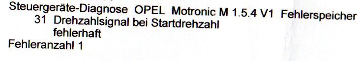

Alles anzeigenja das du keinen v6 hast sehe ich
meinte monaromega
Nockenwellensensor hatter auch nicht, nur die 4-Zylinder ausser 8-Ventiler.
meinte monaromega
Alles anzeigen
jetzt hast du dir schon so einen billigheimer bestellt für nen 20ziger, viele hatten hier schlechte erfahrungen mit dem billigzeugs, das diese nicht besser waren wie die alten kaputten, wurde hier zu original teilen greifen auch wenn sie teurer sind!!!
Das von einer Zuliefrungsfirma kostet 75 Euro. Keine Ahnung , ob das original ist.
Also die 55 Euro mehr würde ich schon investieren. Meinst Du das günstige gar nicht erst einbauen und probieren, sondern gleich das teure nehmen ??
@ hannes... besser ist vom FOH den passenden holen.. gab wirklich oft probleme mit billigteilen
@ Monaromega.. der V6 hat aufjedenfall nen Nockenwellensensor
OmegaC20NE : er brauch bloß Nen KWS da er laut der Mechaniker Aussage nur diesen besitzt
meiner war ende2010 im eimer (aber v6). der kws hatte knappe 75euro gekostet wenn ich´s richtig in erinnerung habe. gibt aber wohl 3 verschiedene ausführungen, wovon 2 wohl scheisse sein sollen. wurde hier im board aber schonmal behandelt.
Würde den NWS aber auch gleich mitmachen wie es OmegaC20NE schon sagte, denn der kam bei mir dann knapp 2wochen später...
Alles anzeigenso, noch mal geguckt. Das Billigteil ist von Automega. Made in germany. Aber kein originalteil. Steht extra dabei. Fahre jetzt mal zum FOH.
