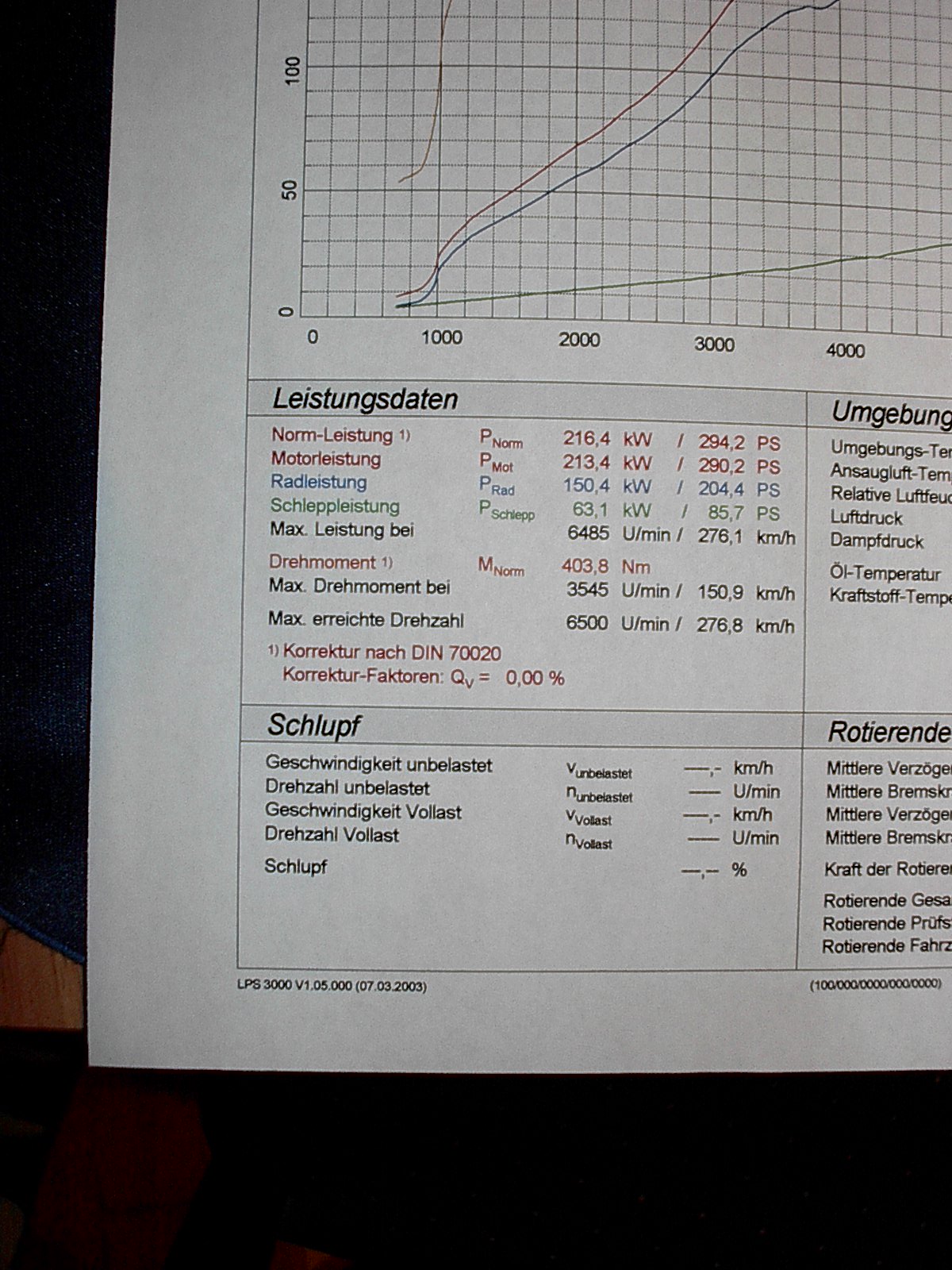

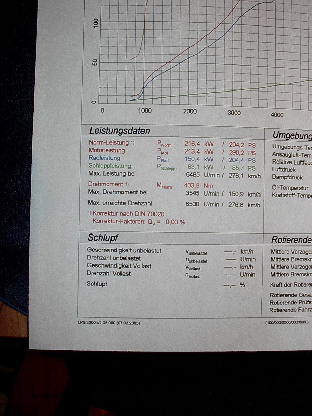

#39 langsam wirds lächerlich !
Lieber Jojo du bist ein Super Tuner
warum hast du den V6 überhaupot getunt ??
Wenn die im schein angegebene Leistung die Radleistung wäre (grööhl) dann hat der V6 Motor im heckangetriebenen Omega ja serie über 300 PS .
Den um 211PS an die Hinterräder zu bekommen müßte der Motor über 300 PS haben .
Planlos Ahnungslos und ohne Prüfstandausdruckachja ich hänge mal ein Leistungsgutachten an damit du auch mal lernst wie groß der Unterschied zwischen Motor und Radleistung beim hecktriebler ist
