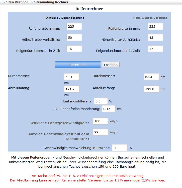

hi,
wenn ich mene reifen nehme ( 225/50 r16 ) und dem rechner deine werte eingebe, darfst du die nicht fahren, weil der tacho weniger anzeigt als du wirklich fährst...
du hast -1% abweichung und die ist nicht zulässig, was aber durch die evtl abweichung der reifenhersteller doch wieder passt.....
um wirklich sicher zu gehen, frag beim "TÜV" nach...
gruss
sven
