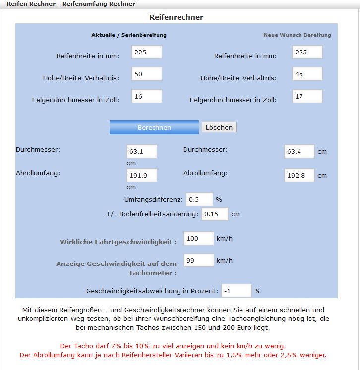

    hi,
    wenn ich mene reifen nehme ( 225/50 r16 ) und dem rechner deine werte eingebe, darfst du die nicht fahren, weil der tacho weniger anzeigt als du wirklich fährst...
    du hast -1% abweichung und die ist nicht zulässig, was aber durch die evtl abweichung der reifenhersteller doch wieder passt.....
    um wirklich sicher zu gehen, frag beim "TÜV" nach...
    gruss
    sven
