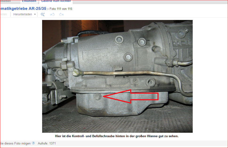

    ich habe das gefühl, das ich zu wenig öl im getriebe habe ( dreht beim gas geben höher und sinkt dann wieder ab, weiss nicht, wie ich das beschreiben
    soll )....
    ich habe hier ein bild gefunden:
    quelle
    ist das die schraube, die ich bei laufenden motor öffnen muss??
    ich frage lieber 2 mal bevor ich blödsinn mache...

    hi,
    leider nicht, das habe ich ausprobiert, aber ich habe noch eins mit "kugel"....
    die anlage ist komplett geleert worden...

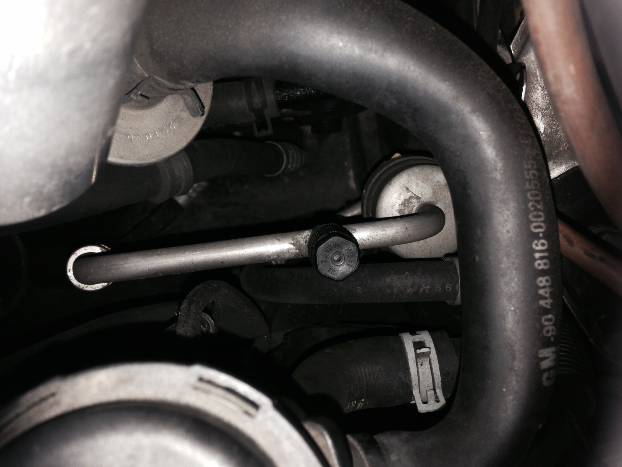

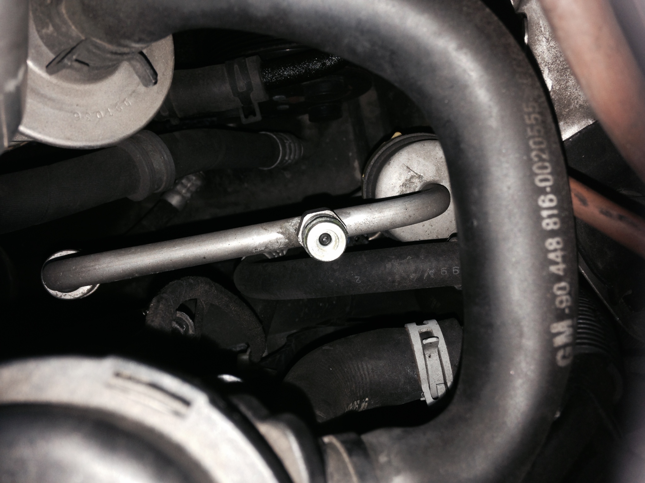

    hier 2 bilder von dem undichten ventil.
    mit deckel
    ohne deckel
    nun ist die frage, da da ja ein 8kant unter dem ventil ist kann man das auswechseln, oder muss man den ganzen schlauch austauschen?
    wenn es auszutauschen ist, muss was beachtet werden ( anlage ist komplett leer ).
