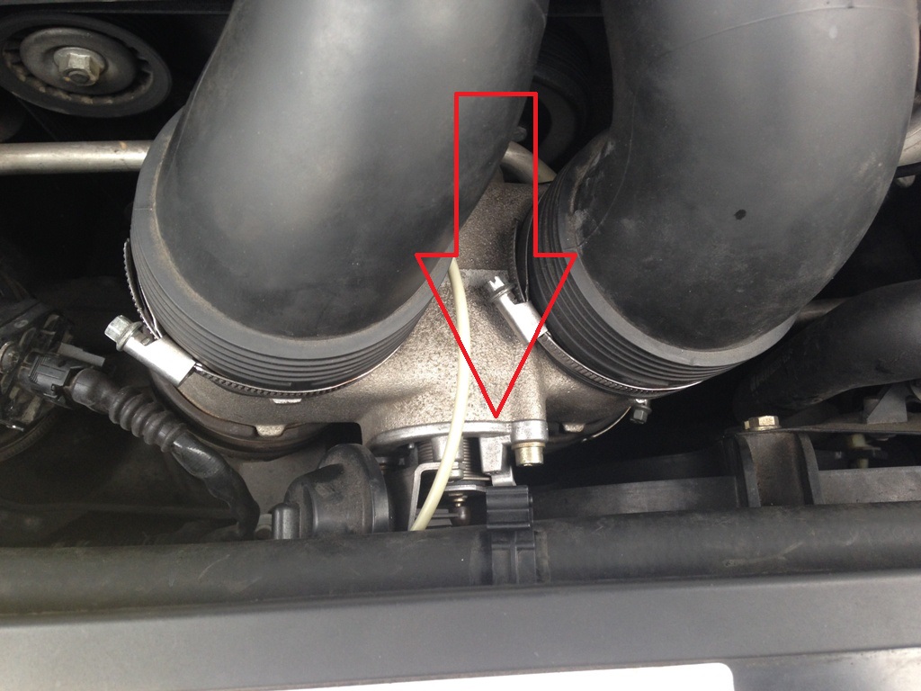

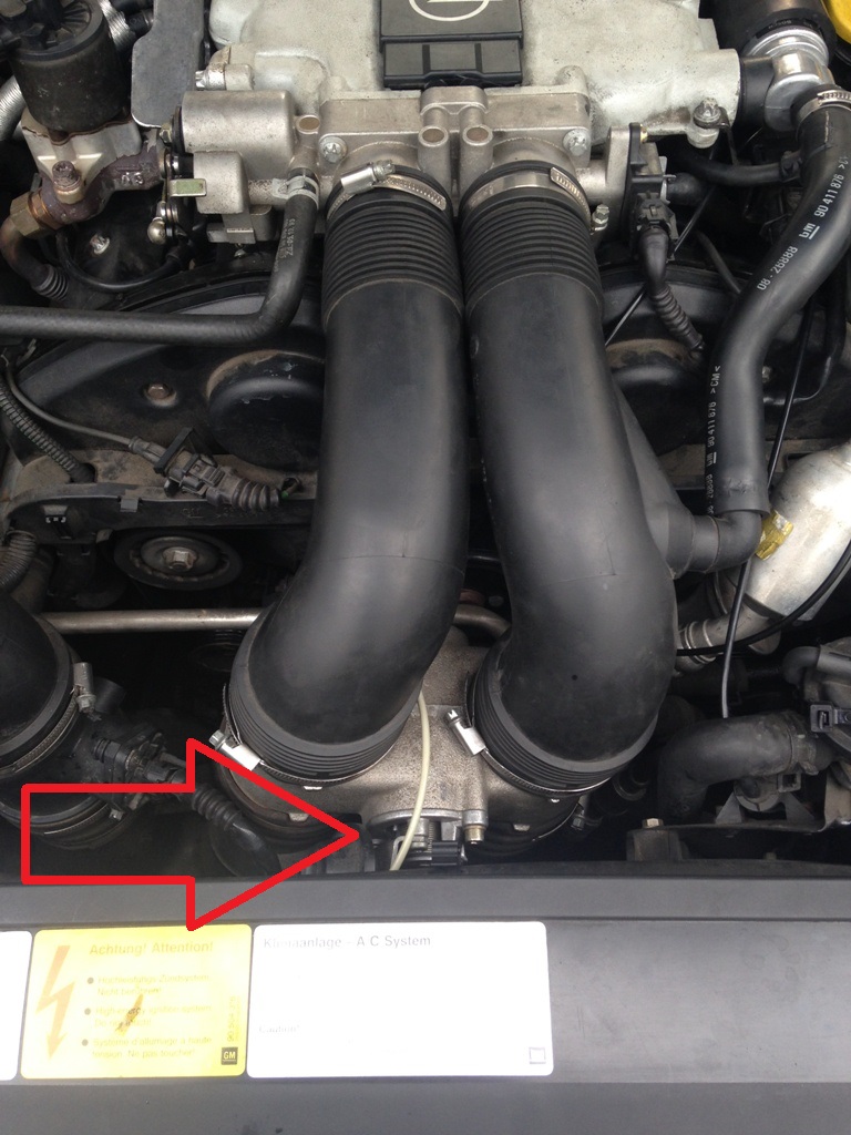

    hallo,
    habe vor kurzem die VDD gewechselt bekommen, da die kerzen im öl standen...
    kerzen und zündkabel wurden bei der gelegenheit auch gewechselt.
    nun habe ich das problem, das er bei last steigerung bzw volllast kurz ruckelt und wenn er ca 2000-2500u/min erreicht hat
    geht er "vorwärts"...
    habe nun alles noch mal überprüft und habe festgestellt, das die klappe, die zur drosselklappe geht nicht "schaltet"...
    habe unterdruckschläuche überprüft, habe die schläuche am schlauch, der zum bremskraftverstärker geht abzgezogen,
    da spürt man das dort unterdruck entsteht...
    aber scheinbar kommt nichts an der klappe an...
    hier auf dem bild sieht man das drucksystem, und so sieht es bei mir auch aus
    klick
    ich bin echt ratlos....
    evtl hat noch jemand eine idee...
    danke im vorraus
    sven
