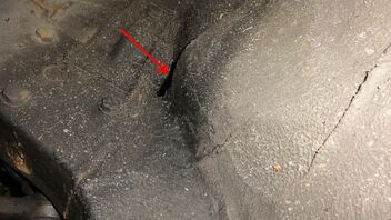

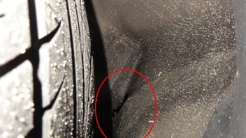

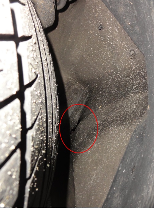

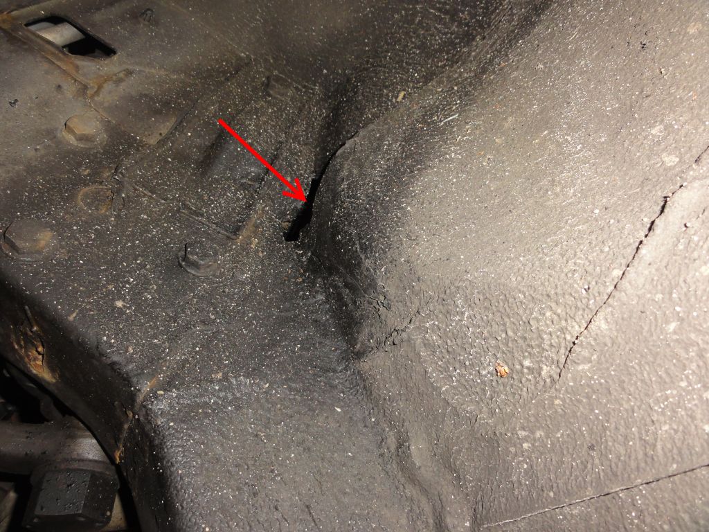

    Bei unserem ist auch vor kurzen in linken Radkasten unterhalb des BKV ein Loch beseitigt worden, was zu denselben Problemen wie beim TE geführt hat. Der Wagen sieht auch sonst nicht so rostig aus, es ist aber wohl mal Laub / Grünzeug an der Stelle liegen geblieben, die zu dem Gammel geführt und das Wasser rein gelassen hat.
    Gruß,
    KadOmega
