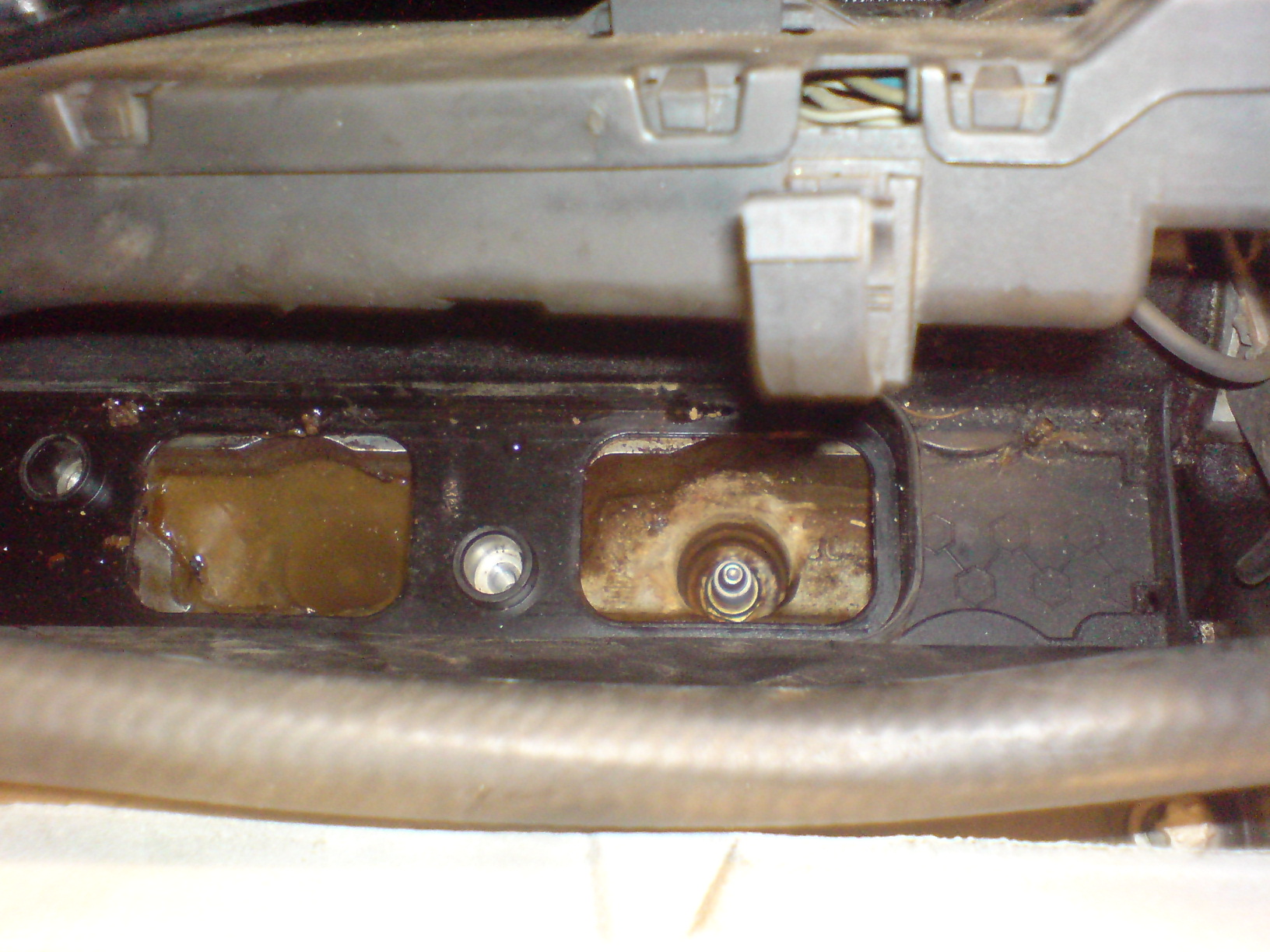

    Hatte ich auch neulich das Problem.
    Bei mir ist Wasser vom Wasserkasten auf der Fahrerseite auf die Zylinderbank gelaufen und konnte in die Kerzenschächte 4 und 6 reinlaufen, die nach Demontage des DIS bis oben hin voll Wasser standen. (siehe Foto) Das Loch des Scheibenwischerarms hatte eine kaputte Dichtung und ich hatte angeblich noch einen "alten" Wasserkasten auf der Fahrerseite, der anschießend mal geändert worden ist.
    Jetzt wieder trocken und mit neuem DIS (da im alten recht viel Rost war), sowie dem "neuen" Wasserkasten" läuft er wieder auf 6 Zylindern.
    Gruß,

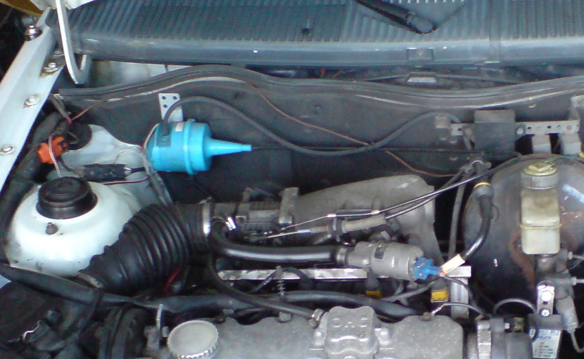

    Hatte auch echt bedenken mit der Unterdruckquelle, aber es ist ein T-Stück für die Unterdruckleitung zum Bremskrafteverstärker dabei. Das war dann wirklich Problemlos.
    Habe mal ein Bildchen des verbauten Tempomaten angehängt!
    Gruß,
