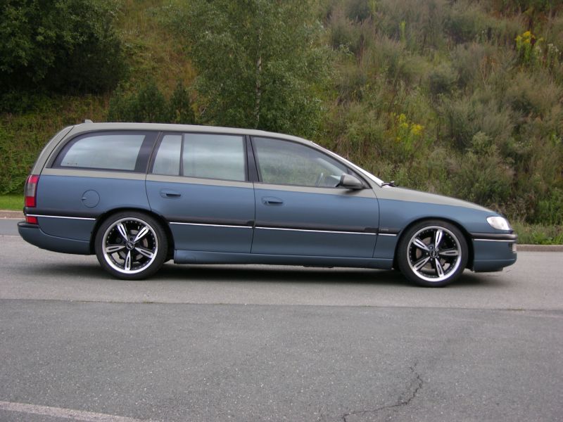

    Ich hab bei meinem mal den unteren Teil blau gemacht (allerdings eine etwas freundlichere Farbe) 8)
