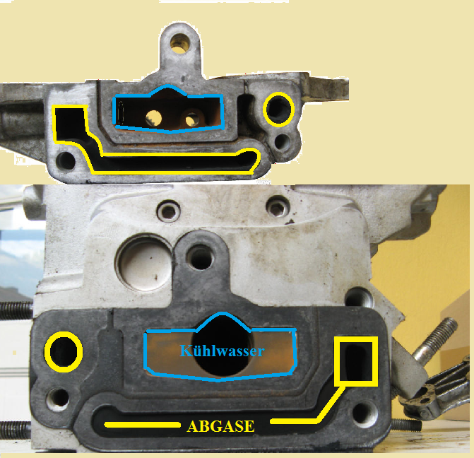

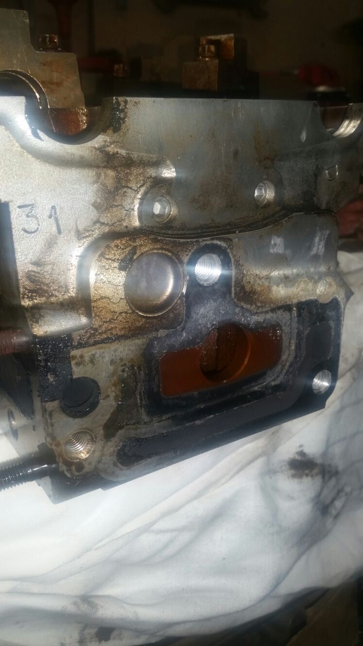

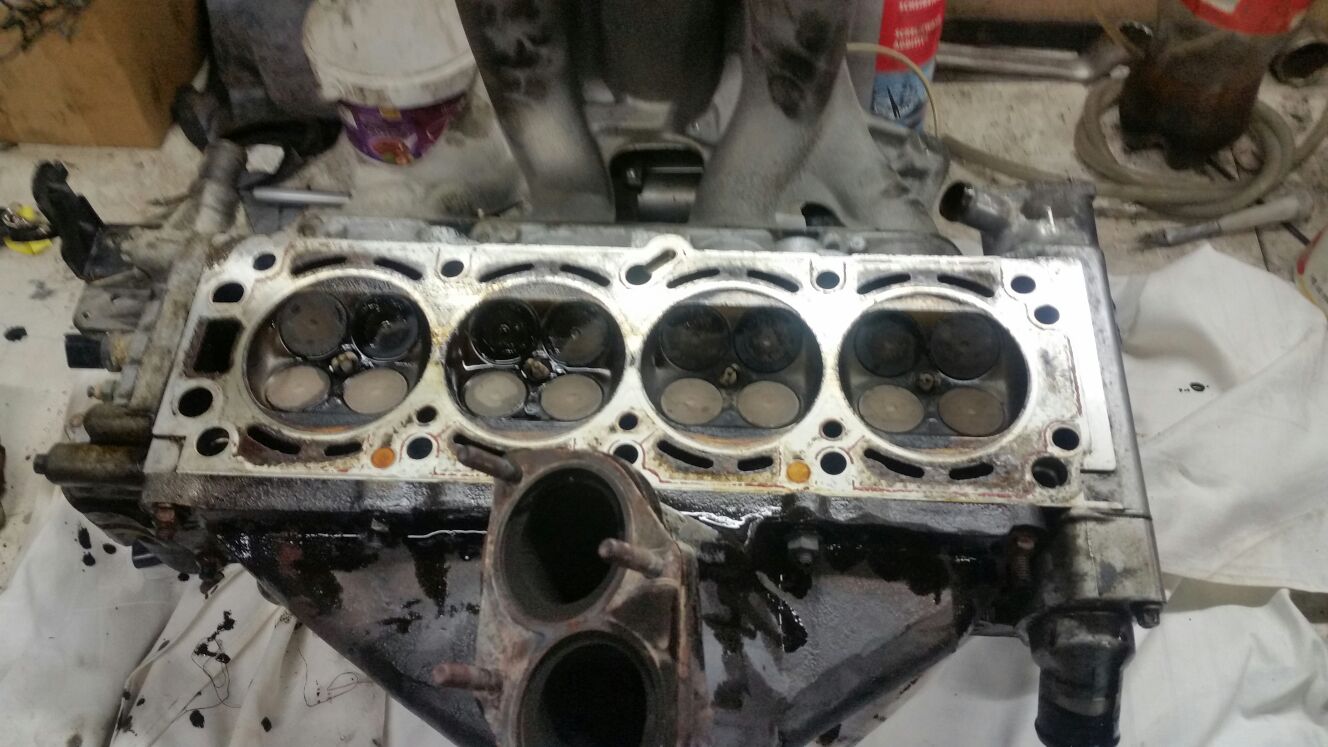

nun,ja die KODI muß nicht zwingend wieder durch sein !
Küjler werden im laufe der Zeit innen dicht und damit sinkt die Kühlwirkung.
gibt es ab ca 50 Euro neu im Netz .
wenn CO wieder im Kühlwasser zu finden ist ,
könnte die Dichtung DIS-MODUL Zündmoduö defekt sein,
ganz hinten am ZK,unterhalb des AGR .
da kommen Motorabgase und Kühlwasser zusammen ,wenn die Dichtugn defekt ist .
diese Dichtung sollte man eigentlich bei einer KODI gleich mitmachen!
Opel nr 24416792
wären zwei Gedanken.

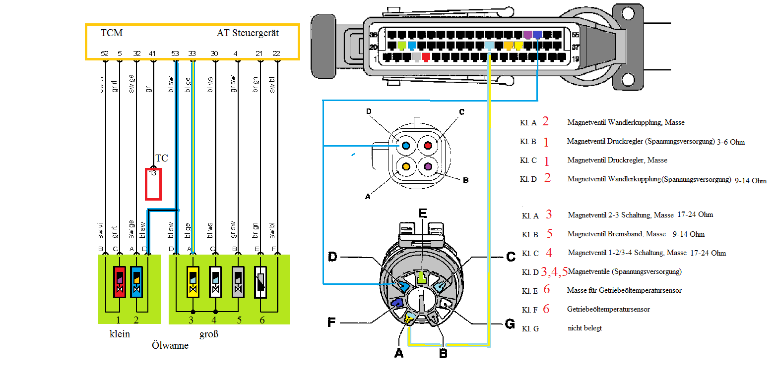

Hallo
dann messe einmal den Kabelbaum durch.
Kabelende gegen Kabelende 0 - 0,4 Ohm
das Steuergerät (TCM) ist der silberne Kasten hinter dem Handschuhfach !
gerne gesehen sind auch lockere X Stecker hinten,unterhalb der Starterbatterie .
https://data.motor-talk.de/dat…4-8193056278886937640.JPG

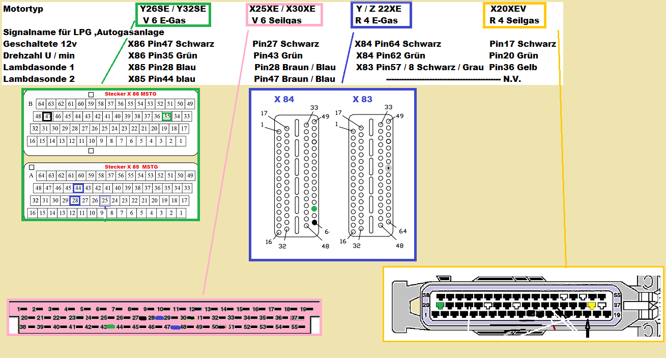

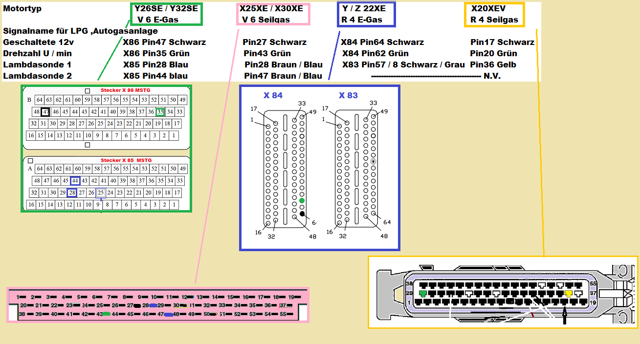

Hallo!
geschaltete 12v,Klemme 15 X86 Pin 47 Schwarz
Drehzahlabnahme X86 PIN 35 Grün
Lambdasonde 1 X85 Pin 28 Blau
Lambdasonde 2 X85 Pin 44 Blau
