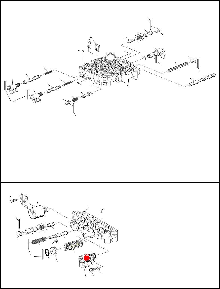

hallo! falls es ein magnetventil,elekrischer seits defekt ist, wird es in deinem display als" fehlerautomatikgetriebe" erscheinen bzw,deine lampe getriebeleuchte ist an,ergo kann kein MV elektrisch defekt sein.mein verdacht richtet sich auf das MV druckregler(rot gekennzeichnet) ,es sitzt in der vorderen kleinen wanne. es ist dafür da den druck beim hoch-bzw.runterschalten zu senken.manchmal kommt es vor das es verschlammt ist oder der filter neben dem MV mit ölschlamm zu ist.ich hoffe das ihr das bremsband richtig eingestellt habt,weil das bremsband wird nur vom 1-2 gang und 2-3 gang benötigt wird,vom 3-4 gang wird es nicht benötigt! ölfüllmenge nur grosse wanne ab ca.4,5 liter mit grosser und kleiner wanne ab ca 5,5 liter. mfg p.s. das getriebesteuergerät überwacht nur elekrtrische fehler,keine arbeitsdrücke oder den ölstand.DAS GETRIEBE IST BESSER ALS SEIN RUF,DU FINDEST ES IN VIELEN JAPANERN UND AMIS,PRODUKTIONSZAHL ÜBER 5 MILLIONEN!ES IST KEINE OPEL-ENTWICKLUNG SONDERN KOMMT AUS DEN STAATEN! WURDE NUR VON OPEL AN SEINE MODELLE ANGEPASST! ÖLWECHSEL ALLE 7 JAHRE ODER 150000 KM.ICH WECHSEL DAS ÖL+FILTER ALLE 4 JAHRE ODER 60000 KM,WIE ZAHNRIEMEN!
