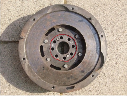

    Ich habe folgendes Problem, ich habe die Schwungscheibe vom X30XE demontiert gehabt zwecks Überholung des Motors.
    Als ich die Schwungscheibe demontiert habe waren diese mit Torx Schrauben befestigt, da es ja Dehnschrauben sind müssen diese erneuert werden bei der Montage der Schwungscheibe. Ich war also beim FOH und habe mir neue bestellt, diese sind gestern gekommen und ich wollte die Schwungscheibe montieren. Die neuen Schrauben sind allerdings Sechskant 17er Nuss und da liegt das Problem. Ich bekomme nicht das Drehmoment und die Grad Angaben drauf weil zwischen dem Kopf der Schraube und der erhöhung der Schwungscheibe vllt 1mm ist. Ich war also heute nochmals beim FOH und fragte ihn wie das gehen soll, er hat nochmals im PC nachgeschaut und die Teilenummer wurde durch die der Sechskant Schraube ersetzt. Wie soll man da bitte eine 17ner Nuss drauf bekommen und mit dem entsprechenden Angabe anziehen? Hat jemand eine Idee?
    Im Anhang noch ein Bild auf dem ich es markiert habe.

    Hatte das gleiche Anliegen.
    Hab ne 17er Nuss dünner geschliffen...dann das Drehmoment drauf gegeben.. und die grad Zahlen..hab hier ne Anleitung mit 60°--also hab ich eine ecke vom Sechskant auf der Schwungscheibe gekennzeichent und die nächste ecke der schraube auf diese markierung gedreht...fertsch 60°
