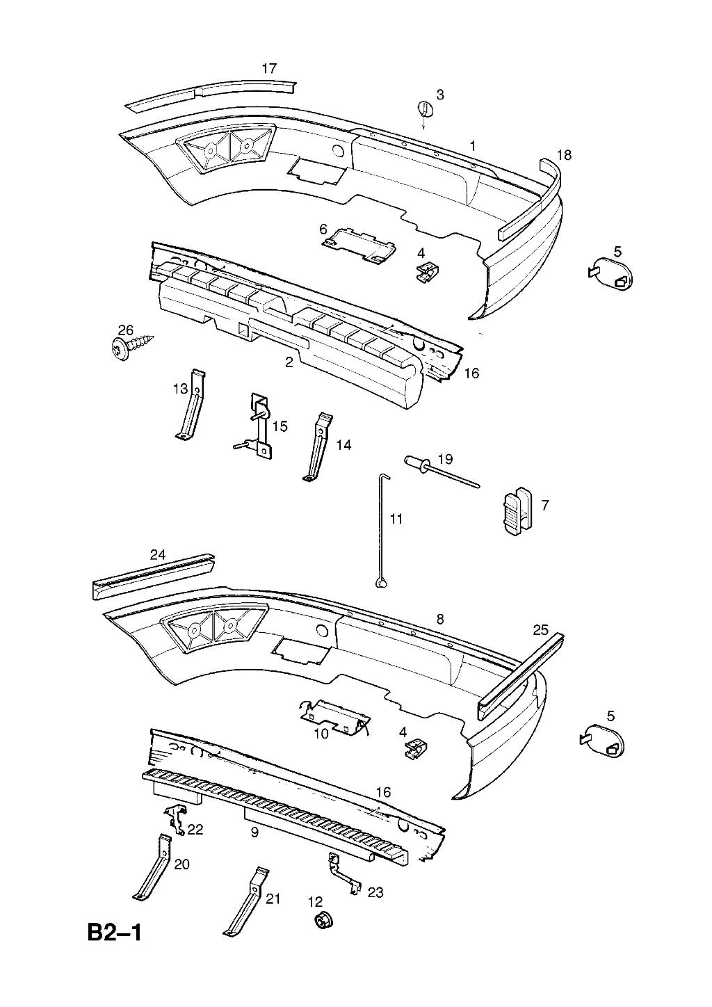

    Soweit ich weis gibt es da zwei verschiedene Ausführungen. Rohr mit Schläuchen die per Schlauchschelle gehalten werden und Rohr mit aufvulkanisierten Schläuchen. So sieht es auch auf der Abbildung von dir aus. Denke also Du hast die zweite Version
    Die Frage mit der PDF Datei verstehe ich nicht ganz. Die gab es so von Bosal / Oris nie, denn die habe ich heute extra für dich aus meiner original Anleitung gemacht :) Und ja, ich habe die Kupplung sowohl an meiner Limo wie an meinem Caravan. Wenn Du die Abdeckung nicht hast und bis heute die Kupplung drann hattest, fehlen dir sich 2 Sachen.
    1) Die von dir angesprochene Abdeckung direkt auf der Kupplungsaufnahme.
    Nr 6 in Bild 1 Ersatzteilnummer : 90460128 Bezeichnung . ABDECKUNG
    2) Der Verschlußdeckel in der Stoßstange, der das Loch dort verschließt.
    Nr 6 in Bild 2 Ersatzteilnummer : 9147472 Bezeichnung : KLAPPE,ANHAENGERZUGVORRICHTUNG,STOSSFAENGERVERKLEIDUNG HINTEN,GRUNDIERT (IN VERB. MIT ABNEHMBARER ANHAENGERZUGVORRICHTUNG)
