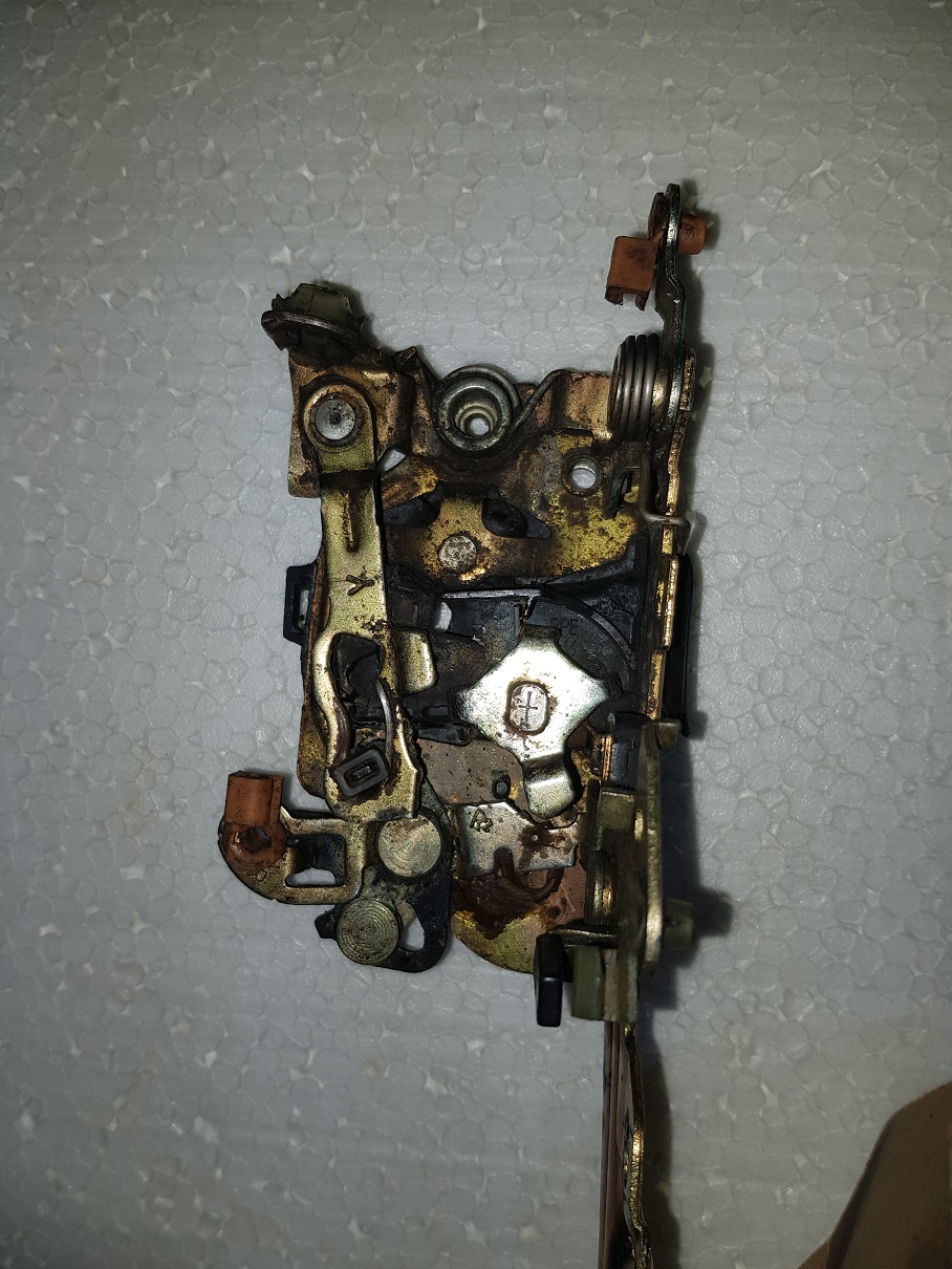

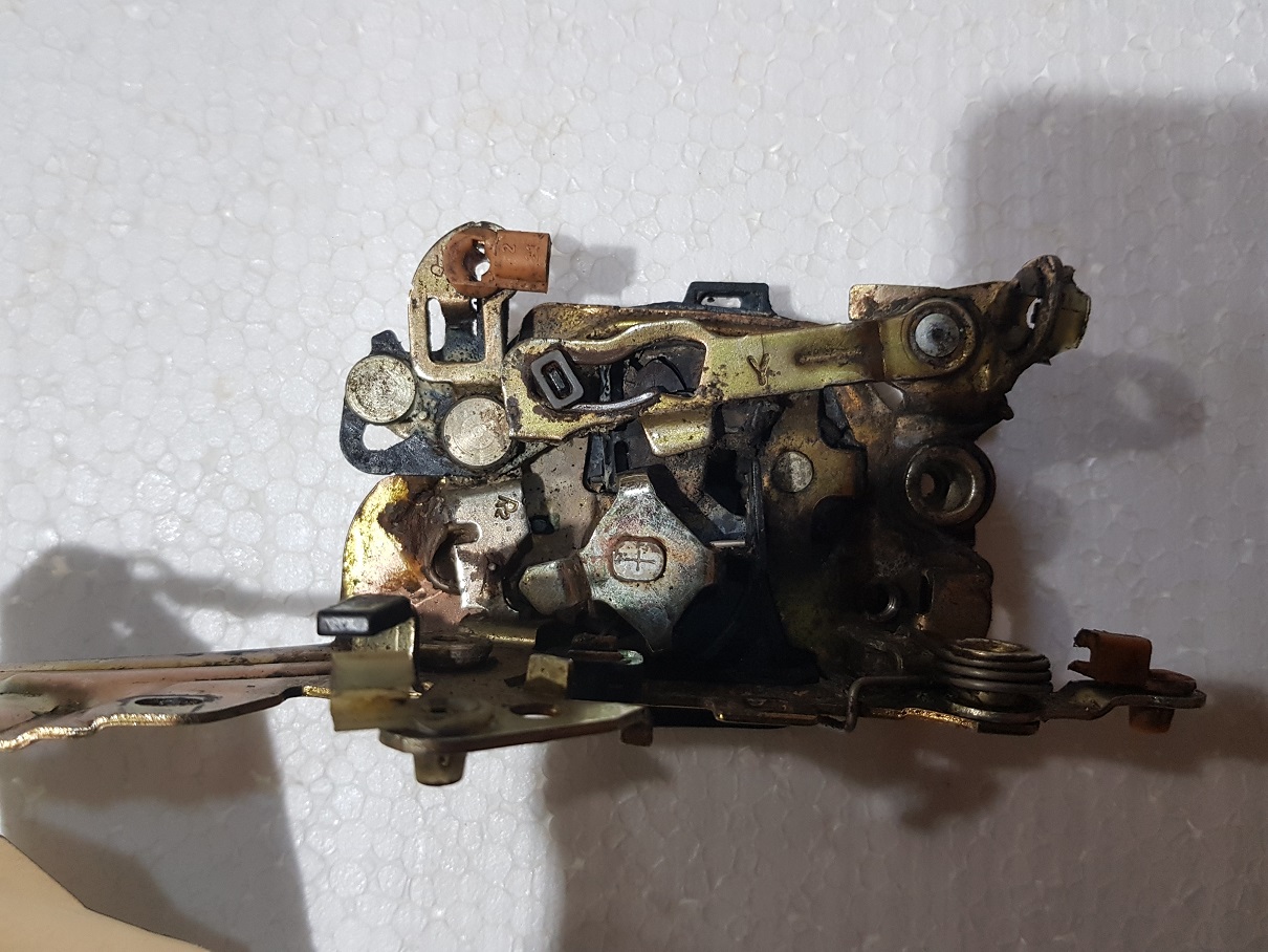

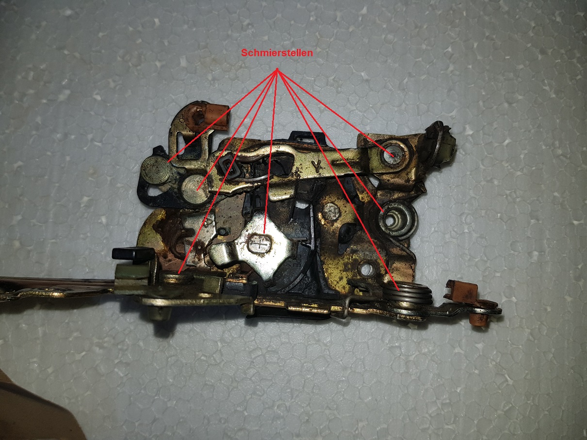

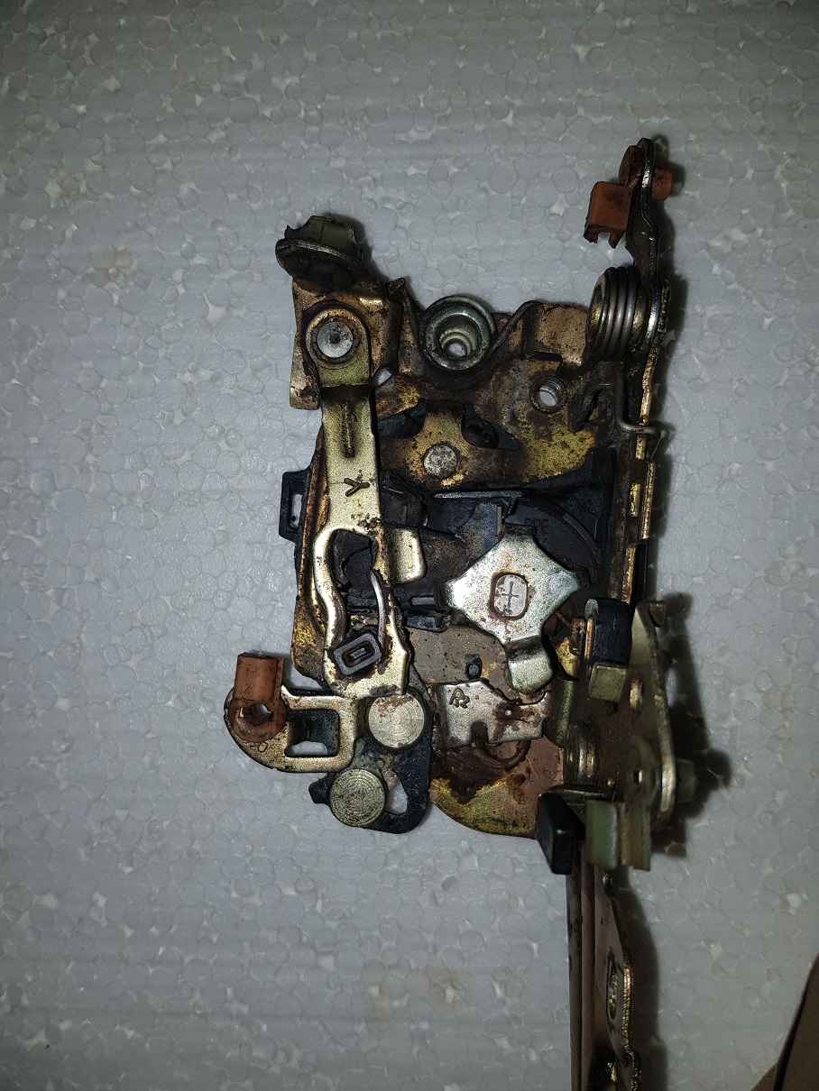

Ein ähnliches Problem hatte ich mal mit der Beifahrertür. Hier hat der Riegel den Schließkeil nicht mehr freigegeben da dieser durch verharztes Fett schwergängig geworden ist. Die aktuellen Temperaturen helfen da sicher mit. Versuche doch mal bei gezogenen Türgriff oder Innenentriegelung ob es sich die Verrieglung durch Erschütterung löst. Leichtes aber häufiges klopfen von innen und außen im Schloßbereich. (Aber keine Beulen reinschlagen) Sollte das klappen mache im Anschluß folgendes.
Baue dein Schloß aus und reinige dies anständig mit nem Pinsel und Bremsenreiniger. Im Anschluß machst Du es mit Rostlöser wieder gut gängig. Danach gibst Du ihm mit Kettenspray eine Dauerschmierung.
Das Kettenspray aus dem Motorradbereich hat sich sehr bewährt. Es ist wasserabweisend und hat eine ausgezeichnete kriechfähigkeit -
