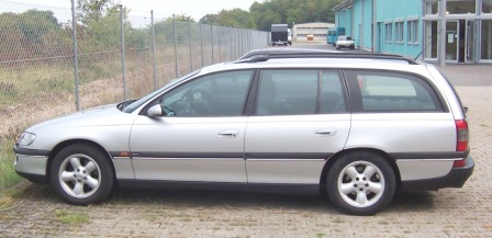

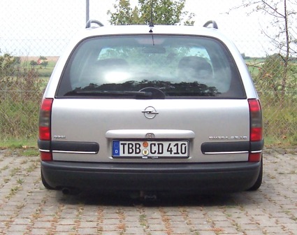

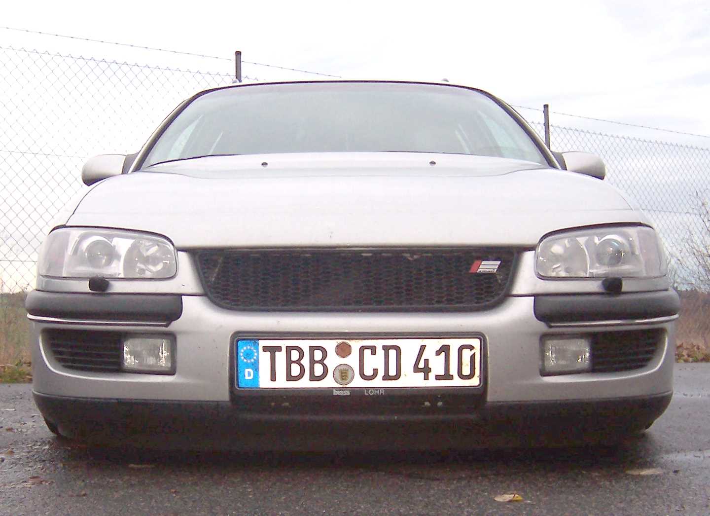

    der Preis liegt komplett bei 2800,-€, Der Kompressor wird wahlweise vorne rechts unter der Schürze (wo bei den Niveau- Stoßdämpfern der Kompressor sitzt) oder in der Ersatzradwanne (da ist bei mir der Autogastank). Die Steuerung usw. wird entweder auch in der Ersatzradwanne oder in einem der seitlichen Fächer verbaut.
    Nach Bestelleingang brauche ich eine Woche für die Vorbereitung und dann ca. 2 Tage für den Einbau. Evtl. kann über einen kostenlosen Leihwagen geredet werden.
    Die Teile haben die übliche Garantie, wobei auf die Koni Dämpfer und die Luftbälge ja lebenslange Garantie haben :)
    So nun mal noch ein zwei Bilder.
