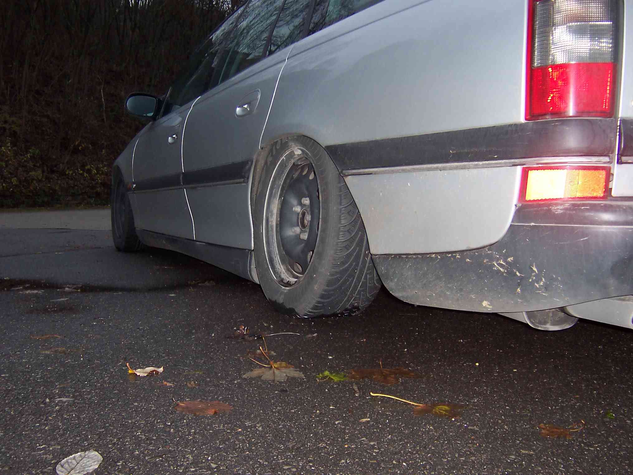

    So, da ist nun mal ein Ausblick auf den Prototyp...in meinem Omi.
    Sind natürlich die Winterreifen drauf... Neue gibts erst im Frühjahr

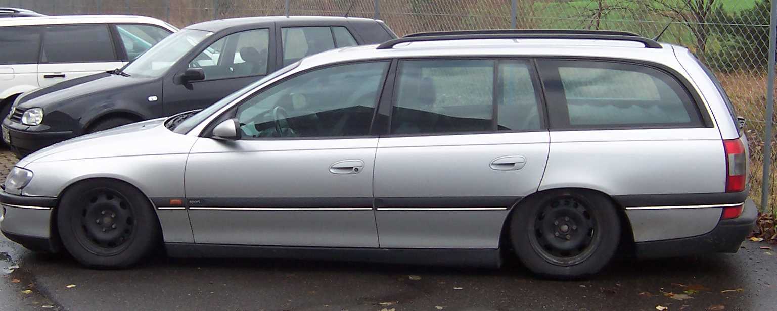

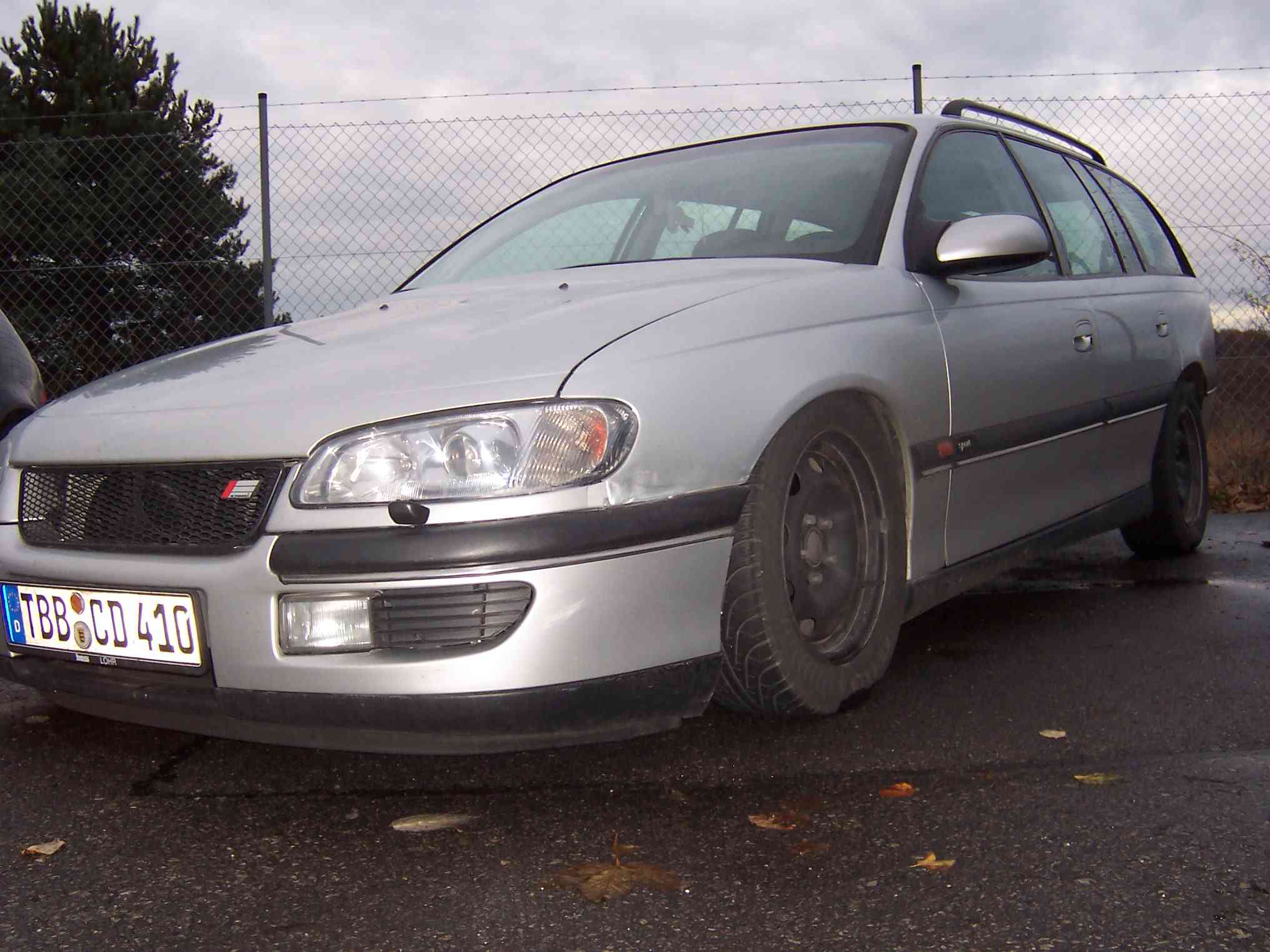

    @ daahoo: so ich hab mal noch n paar Bilder für euch.
    Esche: wir melden uns mal bei Dir
    @omega-b-2,5-v6: Teilegutachten wird erst interessant ab 200 Satz. Auf einzel Sätze wird ein Gutachten zu teuer. Das Zauberwort heißt Einzelabnahme. Geht leider nicht anders. Wir müssen den Preis noch kalkulieren. Wenns richtig günstig wäre wirds wohl bei 2200,-€ inkl. Montage liegen, kann ich aber noch nicht genau sagen
