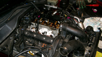

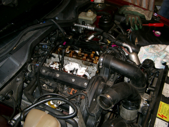

#14 So. Hab mal ne neue Dichtung eingebaut. Weiß aber noch nicht, ob er jetzt dicht ist. Mal schauen.
War aber trotzdem heftig. Die Zündkerzen und der Zwischenraum zwischen den Nockenwellen war komplett voll Öl. Für mich heißt das, daß die Innenseiten der Dichtung defekt gewesen sein müssen. Allerdings war da nichts genaues zu erkennen. Na ja.
Daß es im Bereich der Zündkerzen zu Undichtigkeiten kommt kann ich mir aber net so recht vorstellen. Die Kerzen liegen eigentlich gar net im Ölbereich, und selbst wenn da was wäre, dann müßte der Motor ja eigentlich Öl verbrennen und somit blau qualmen. Macht er aber net...Aber der Wechsel ist trotzdem ne Mistarbeit. Mußte auf der Fahrerseite ran und da störte die Kabelführung.
