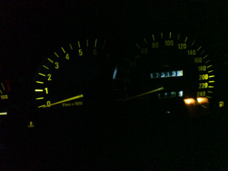

So, da Tacho und Schalterbeleuchtung nicht mein Geschmack ist, habe ich es mal geändert!
Radio wird gerade umgelötet und die restlichen Schalter ebenso!
Regler für Heizung und Beleuchtung ändere ich morgen nochmal, da habe ich nur zum Testen das Leuchtmittel gewechselt.
Beim Tacho habe ich Smd Strips verwendet, die man aller 3 Stück kürzen oder abschneiden kann. Habe sie dann einfach unten ins Gehäuse geklebt, eben so, wich auch die Zahlen angeordnet sind.
Lichtschalter wurde mit LEDs (rot) und einmal 3 Smds abgeändert.
Das Ergebnis kann sich denke mal sehen lassen. Es leuchtet alles gleichmässig aus.
Zeiger kommen noch in rot.
