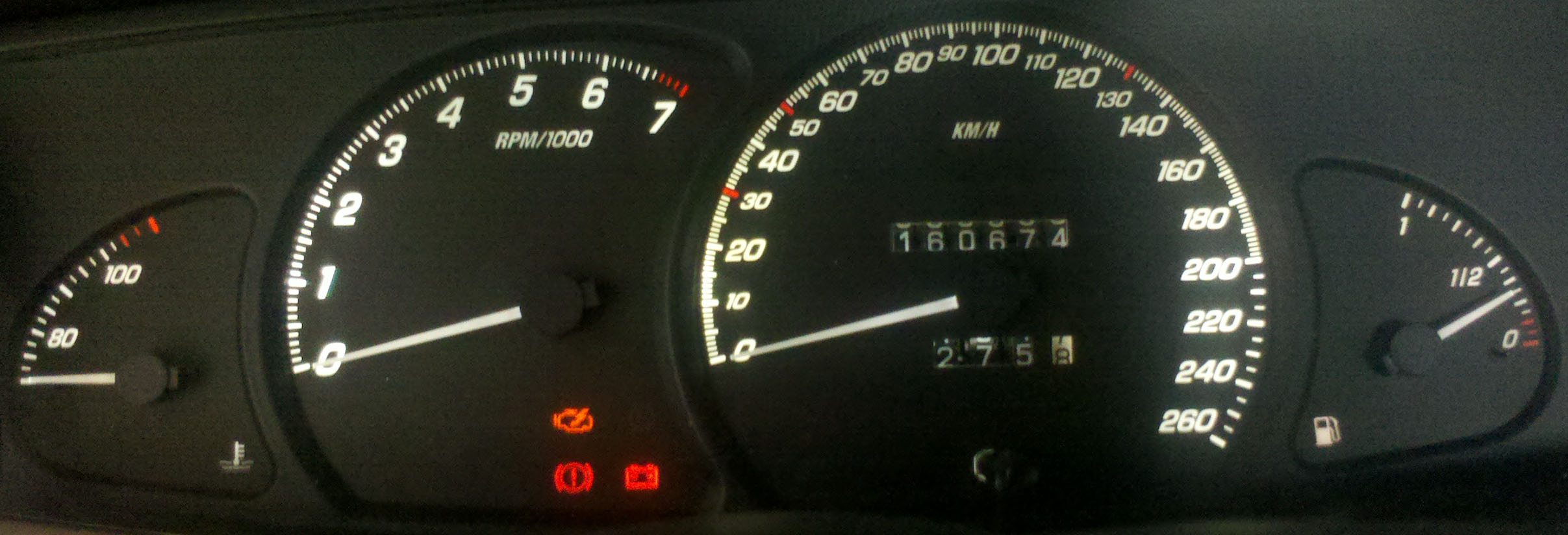

jetzt mal ne frage am rande...reicht es eigentlich auch wenn ich einfach weiße standlichbirnen für die normalen birnen austausche??und für den zeiger einfach so nen roten "überzieher" drüber ziehe??erziehle ich einen ähnlichen effekt wie mit led??weil auf led umbau hab ich echt kein bock..sagt ihr mal was besser ist.

#87 Habe hier nur ein Bild vom ersten Versuch.
Beim Zweiten habe ich einfach die Stips unten ins Gehäuse geklebt (selbstklebend), wie du es bei der Tank und Temperaturanzeige siehst.
Bei der Heizungs-Lüftungsreglung ebenso.
Die Strips haben einen sehr guten Abstrahlwinkel, sodass alles gleichmäßig ausgeleuchtet ist.
Die Zeiger haben einfach durch die originalen Beleuchtungspunkte geleuchtet, nur eben mit SMD´s in der Fassung. Mit Roten klappt es eventuell auch, hab´s nur nicht versucht.

#90 Hier mal ein Bild von meinem Tachoumbau auf weiss. Für den ersten Versuch finde ich die Ausleuchtung ganz in Ordnung. Sie ist besser wie auf dem Bild da ich dieses mit einer Handycamera gemacht hab.
