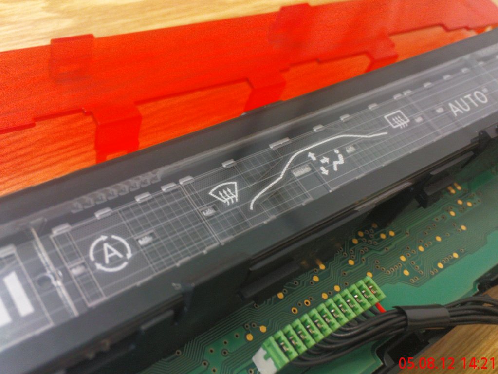

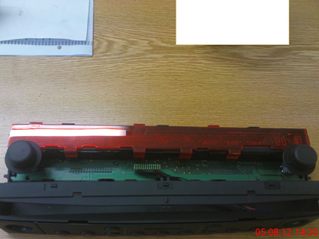

    Also ich hab das Bedienteil rot gemacht, statt der orangen platte hab ich mir rote folie gekauft die auf solchen strahlern drauf is! Das problem is nur am tag is jetzt schlecht lesbar!
    Und die leds der schalter sind smd !
