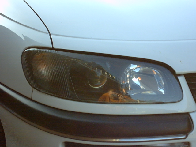

    Hi @all
    Um es kurz vorweg zu sagen ja ich habe die Suche Funktion schon benutzt und auch schon den Umbauplan ausgedruckt. Nur irgendwie hab ich da noch etwas bedenken dabei die Arbeit durchzuführen.
    Hab keine Lust meine schönen Hella´s kaputt zu machen.
    Vielleicht gibt es ja hier jemanden aus dem Raum Köln der es schon gemacht hat und mir evtl. zur Seite stehen würde !?!?!?!.
    Gruss Marco / omega96

    Der Umbau ist wirklich nicht schwer, einfach denn Rand wo das Scheinwerferglas mit dem Gehäuse zusammen geklebt ist Stück für Stück erwärmen und auseinander ziehen. Wenn du die Scheinwerfer erst mal auf hast ist der rest ein Kinderspiel. Und Nimm vorallendingen
    Hitzebeständigen Lack. Hab bei mir Auspufffarbe verwendet.
    mfg Daniel
    Wer anderen in den Arsch kriecht darf sich nicht wundern wenn er beschissen wird!
    Wenn Du die Scheinwerfer in nem Backofen mit Umluft! (in den anderen kann es schmoren) auf 75°C erwärmst, dann geht es recht einfach auseinander. Beim Lackieren und Abkleben aufpassen, die Chromschicht in den Reflektoren ist extrem empfindlich.

    Machen werde ich es auf jeden Fall. Auch wenn der Tipp mit dem Backofen nicht schlecht ist werde ich wohl lieber den Fön bevorzugen.
    Lieber mit Vorsicht an die Sache dran gehen.
    Gonzo wenn das nur so einfach wäre wie du vorgeschlagen hast.
    Aber danke für den Tipp ;)
    Das mit dem Hitzebeständigen Lack ist ein guter Tipp.
    Wenn ich fertig bin mit dem Umbau werde ich dann auch mal mein Ergebniss zeigen.

    Das Scheinwerferglas wird ja vermutlich nicht eingesprüht nehm ich mal an! :baby:
    Ich nehme an, weil ich ja keine Ahnung hab, das die inneren Chromteile lackiert werden, ist das richtig?
    Das wäre nämlich toll, denn meine vergammeln, ...
    Gibts da vielleicht Fotos?
