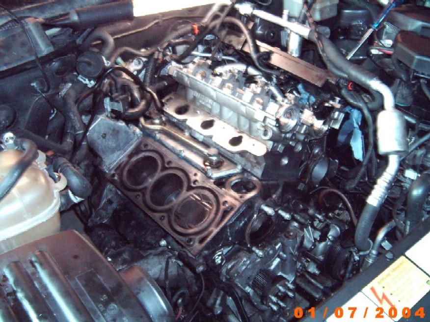

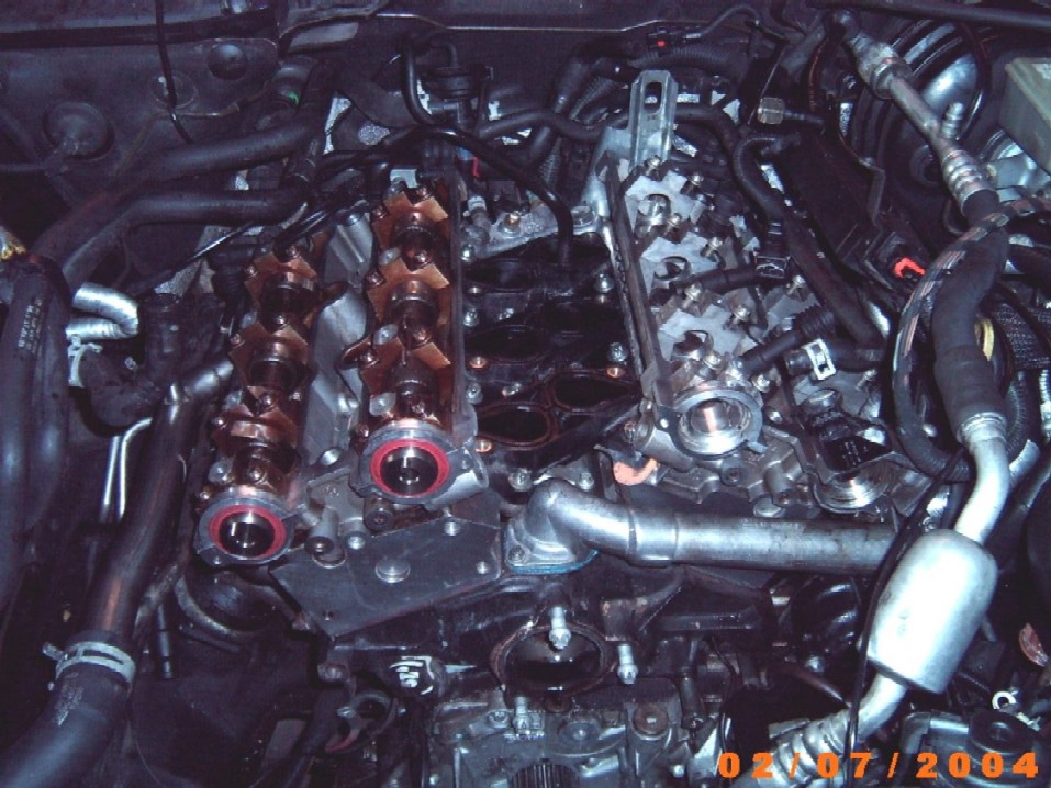

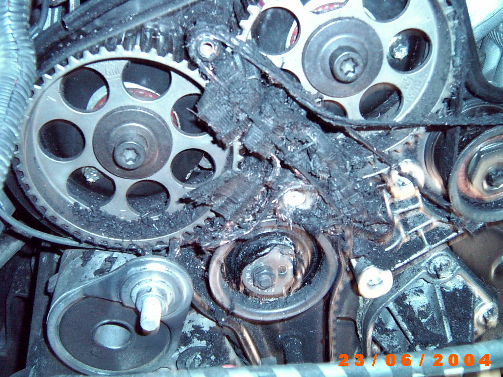

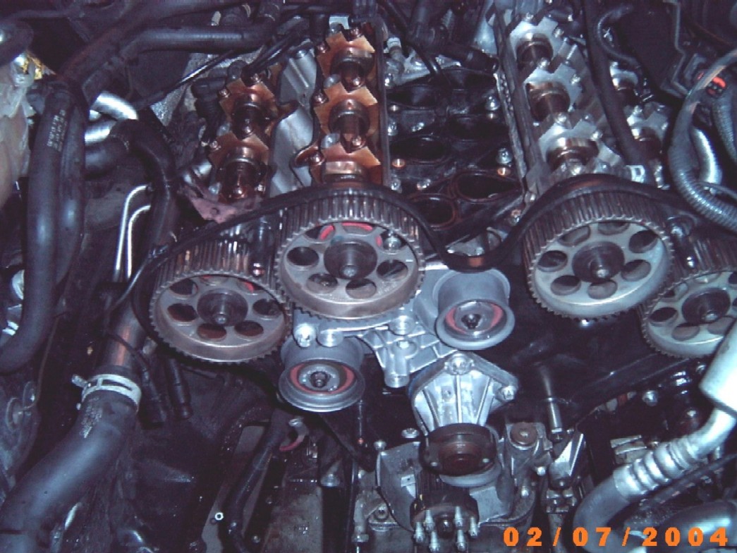

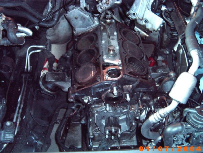

    hab noch n paar pics meiner wiederbelebten motorleiche reingestellt..
    da siehst das es wirklich keine heise luft ist.. sonder ich weiss verdammt geau von was ich rede..
