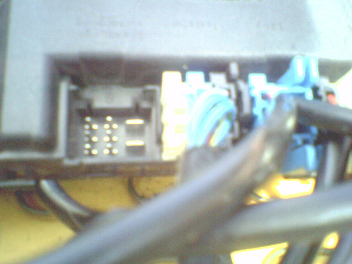

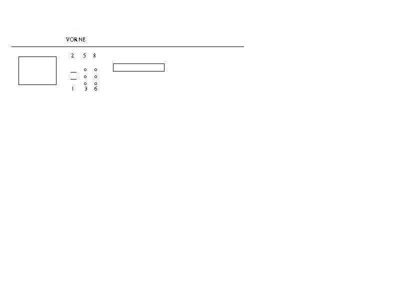

    Also der Beifahrersitz passt ohne Probleme, da der Stecker für denn Sitz schon am Omega vorhanden ist.Beim Fahrersitz wirds bißchen problematisch da er nen anderen Stecker hat.Die Memoryfunktion wird sowieso nicht gehen, da müsstet du ein paar Kabel vom Steuergerät ziehen.Der Fahrersitz hat einen mehrpoligen Stecker.Wenn du die Sitze ausbaust musst du denn Stecker von den elektr. Sitzen mitnehmen.Am Stecker sind 2 dicke Kabel, also + und - ,und soweit ich mich erinnere 6 dünne Kabel.+ und - verbindest du mit dem Kabel das von der Karosserie weggeht.Die 6 dünnen Kabel die für Memory sind musst du jeweils drei miteinander verbinden.Ist Scheisse zum erklären.Bis ich das mit dem Fahrersitz hinbekommen habe sind 2 Wochen vergangen.Wenn mans weisst, dann dauert das anschliessen 10 min.Wenn du die Sitze einbaust schickt mir ne PN, dann kann ich dich anrufen und dir es genauer erklären.
