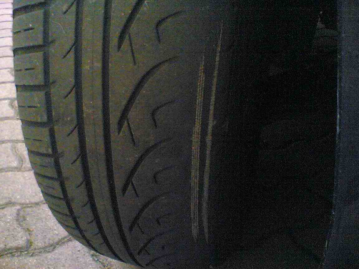

    Hi Leute hab ein Problem das man auf dem Bild unten denk ich mal direkt erkennen kann. Auf der anderen Seite ist´s nicht ganz so schlimm. Aber da sind sie auch schon gut abgefahren. Was ist da Los? Spur verstellt? Was kaputt/gebrochen? Soweit ich sehen konnte ist nichts ausgeschlagen und auch nichts kaputt. Spur wurde vor nem knappen 3/4 Jahr eingestellt. Kanns sein das die sich von selbst verstellt?

    da muß der Sturz eingestellt werden, nicht die Spur ;) Der hat jetzt einen negativen Sturz und deshalb fahren die Reifen innenseitig ab.
    Es wäre auch möglich, dass beim Einstellen gepfuscht wurde. Wenn die Spur zu eng ist, schaut's genauso aus. Zusätzlich taucht bei diesem Problem an der Innenseite noch großflächig Schuppenbildung auf.

    Hab grade mal die rechnung vom Stoßdämperwechsel raus gesucht. Hab ich beim FOH machen lassen. Da steht Vorderachse Vermessen, Spurstangen Gangbar gemacht, Sturz und Spur eingestellt. Die Rechnung stammt vom 15.10.2004. Kann ja wohl nicht sein das sich innerhalb von 9 Monaten die Spur verstellt oder?
    Hallo , wenn nichts ausgeschlagen ist könnte es auch daran liegen das man den Wagen nicht nach Vorschrift vermessen hat ...
    Das sparen sich nämlich leider viele Werkstätten . Der Tank muss voll sein und auf beide Vordersitze müssen jeweils 70 kg .
    Wegen dem starken Innenkantenverschleiß gibt es bei Opel auch die Anweisung bei Vielfahrern möglichst hohe Vorspurwerte einzustellen .
