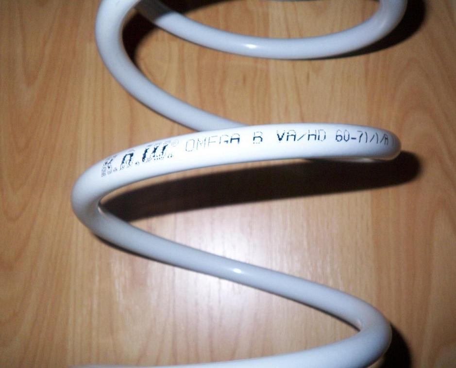

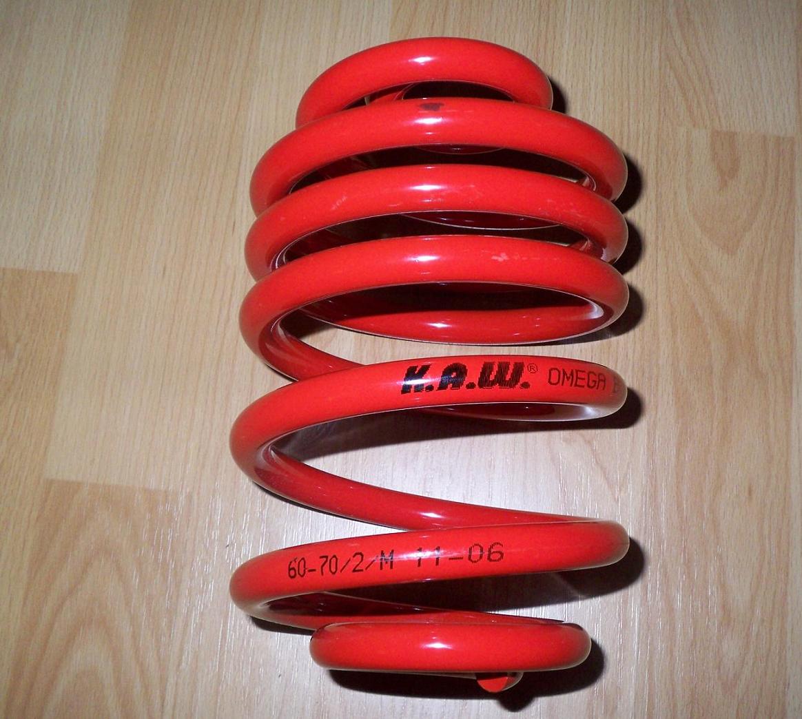

    Hallo leute,
    Nach langem studium und 300 mal benutzen der suche habe ich einges über die KAW Federn für unseren Omega B rausgefunden was ich hier niederschreiben will weil es doch immer verwirrung gibt:
    1. Die KAW Federn sind gleich, egal ob mann für den 4 Zyl oder 6 Zyl bestellt. Jedoch sind die Federn für die 6 Zylinder mit HD (heavy duty) zusätzlich markiert
    2. Es wurden Federn mit unterschiedlichen Farben hergestellt, d.h. man kann aufgrund der Farbe keine rückschlüsse auf die höhe oder typ (ob 50/ 35 oder 65/ 35) ziehen.
    3. VA Federn mit dem aufdruck HD 60-71/1 sind 50mm Federn
    4. VA Federn mit dem aufdruck HD 60-70/1 sind 65mm Federn
    Die /1 steht dafür das es für die Vordere Achse ist(Achse 1)
    5. Natütlich gibt es unterschiedliche Federn für Limo und Caravan.
    6. Limo Federn sind mit 60-70/2 gekennzeichnet.
    7. Caravan Federn mit HD 60-71/2
    Die /2 steht wieder für die HA (Achse 2)
    Die Infos habe ich auch teilweise aus dem forum nd von KAW diekt da ich mit den Herrschaften telefoniert habe. Ich habe mal bilder von meinen KAW 50/35 federn angehängt.

    Hey Carsten, habe es nochmal editiert. Das was du schreibst deckt sich mit meinen Federn. Bei meinen HA KAW Federn für die Limo steht nämlich nicht "HD".
    Wenn jemand noch ein Fehler entdeckt, bitte sagen!
