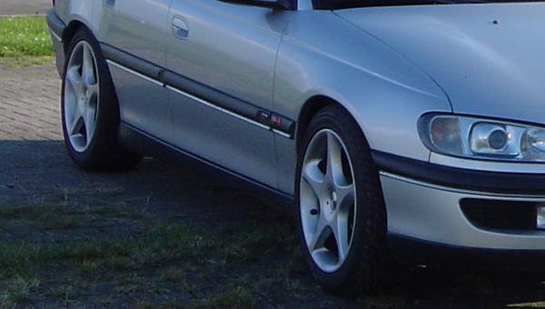

    ich habe ja auch den V6. Die KAWs sind eigentlich nicht schlecht gekommen. Gegenüber den "Sport" Federn ca 30mm.
    Die Aussage mit den Federn für alle hatte ich auch bekommen.
    Die Gummipuffer musst Du eigentlich nicht kürzen, da ist noch genügend Luft.
    Evtl kommt die Omi beim Einbau von Konis etwas tiefer, wird aber nicht so toll ausfallen.
    Werde mal ein Bild von meiner Omi einstellen, kannst mal sehen, wie tief er gekommen ist.
    Grüße McBerz

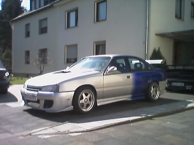

    ich hab zwar einen omega a aber hatte das selbe problem. am anfang hatte ich eine 1.8 er maschine drin mit 65/35 kaw federn vom 6 zylinder und weitec gasdruck dämpfern der wagen kam zwar etwas runter aber es war nicht so wie ich es mir gehofft hatte ca noch 5 cm zwischen reifen und kotflügelkante. dann hab ich einen motorumbau vollzogen auf 3,0 24v mit klima usw.und er ist dadurch nur nen halben zentimeter tiefer gekommen. als ich das gesehn hab dachte ich mir das die dämpfer halt nicht dazu passen und habe mir koni gelb(öldruck) geholt und jetzt ist der reifen leicht im radkasten verschwunden.ich schätze er ist nochmal 6-7 cm runtergekommen nur durch die dämpfer.also bei mir lag es nicht an den federn.
    mir hat das eine tuningfirma so erklärt bei öldruckdämpfern sind kleine kanäle wo das öl durchfliesst man kann den dämpfer komplett zusammen drücken weil es sich langsam an eine andere stelle im dämpfer bewegt.
    und bei gasdämpfern wird das gas nach unten gedrückt und baut so einen hohen druck auf weil es nur eine kammer ist die zusammen gedrückt wird das das auto nur noch von den dämpfern hochgehalten wird und nicht wie es sein sollte von den federn.
    versucht es mal selbst nen koni könnt ihr komplett zusammendrücken. aber einen gasdämpfer haben wir schon zu zweit probiert aber es geht nicht.
    unten sind noch 2 bilder das linke ist ohne konis und das rechte ist mit konis.ich hoffe man kanns gut erkennen.
    und ja mein auto sieht aus wie ne baustelle ich weiss :D
    ich hoffe ich hab dir oder euch damit geholfen.
    mfg mike-omegaII

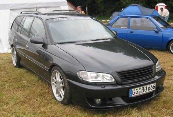

    das hat man mir ja auch am Tel. gesagt das es an den Gasdruckdämpfern liegen soll - ich frage mich nur warum meiner mit 30mm Weitec Federn sogar noch etwas tiefer gekommen ist als mit den 65mm KAW Federn ?
    Ich hatte in meinem vorherigen 2.0 16v Caravan 40mm AP Federn und die waren auch tiefer als die 65er KAW .
    Und habt ihr mal bei einem ausgebauten Orginaldämpfer die Kobenstange runtergedrückt ? Die Kolbenstange fährt zwar von selbt wieder aus aber der Druck ist nur minimal .
    Wenn ich die Werte von Omega-Cruiser und mir vergleiche , war mein 16v mit den 65/35 um 30-35mm höher als sein V6 mit den gleichen Federn 8o
    Ich denke eher das die Federn für den Vierzylinder zu hart sind (auf das hohe Gewicht des V6 an der Vorderachse abgestimmt) und das andere Hersteller (z.B. Weitec oder AP) weichere Federn für den Vierzylinder verkaufen . Im Gutachten von meinen Weitec steht auch das sie nur im 2.0 verwendet werden dürfen , im KAW Gutachten waren alle Motoren aufgeführt .
    Wenn ich nochmal ein Fahrwerk für den 16v kaufen müsste , dann würde ich wohl eher eine Kombi aus Koni Öldruckdämpfern und Weitec Federn nehmen .
    Hab leider nur eine schlechtes Bild von der Seite wie er mit 65/35 aussah , hoffe man erkennt das er vorne höher lag als hinten ...
    Andre
