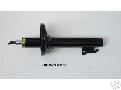

Vorne würde ich aber die Federn echt selber wechseln. So da ich des scho ma gemacht habe:
Reifen ab, Bremssattel abschrauben (um besser die Schraube am Federbein lösen zu können), die Pendelstütze oben am Federbein abschrauben, dann würd ich oben im Motorraum am Federbeindom die Mutter abschrauben, und anschließend die zwei dicken Muttern die des Federbein hält lösen, und dann müßtest du scho das Federbein in der Hand halten ![]()
