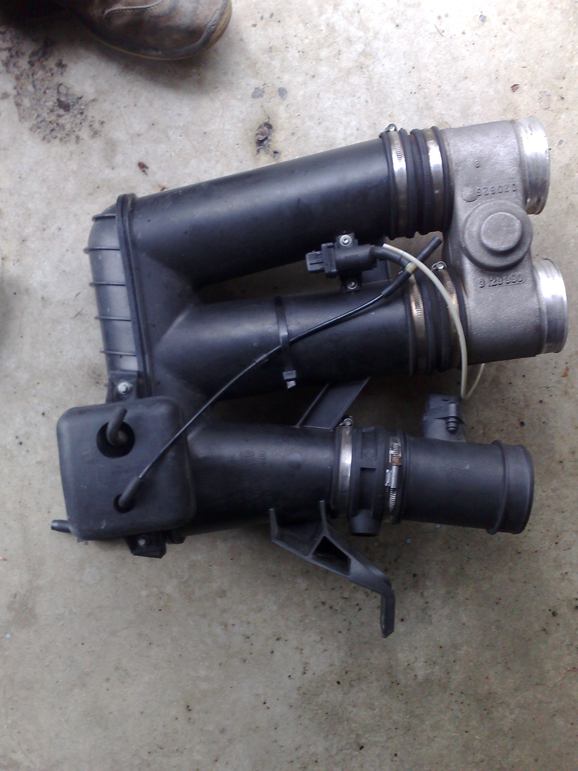

    Hi Leute,
    habe heute mal die WaPu Dichtung ersetzt und dabei das Sammelsaugrohr raus gehabt. Dabei fiel mir dieses Brotdosen ähnliche Teil auf. (siehe Bild) wo zwei unterdruck Schläuche abgehen.
    Was ist das für ein Teil oder wie heißt es? ?( ?(
    Kann es evtl. daran liegen das das Teil irgendwie kaputt ist und die Fehlercodes 0420/0430 zustande kommen? :( :(
    Ansonsten habe ich auch keine Ahnung mehr.
