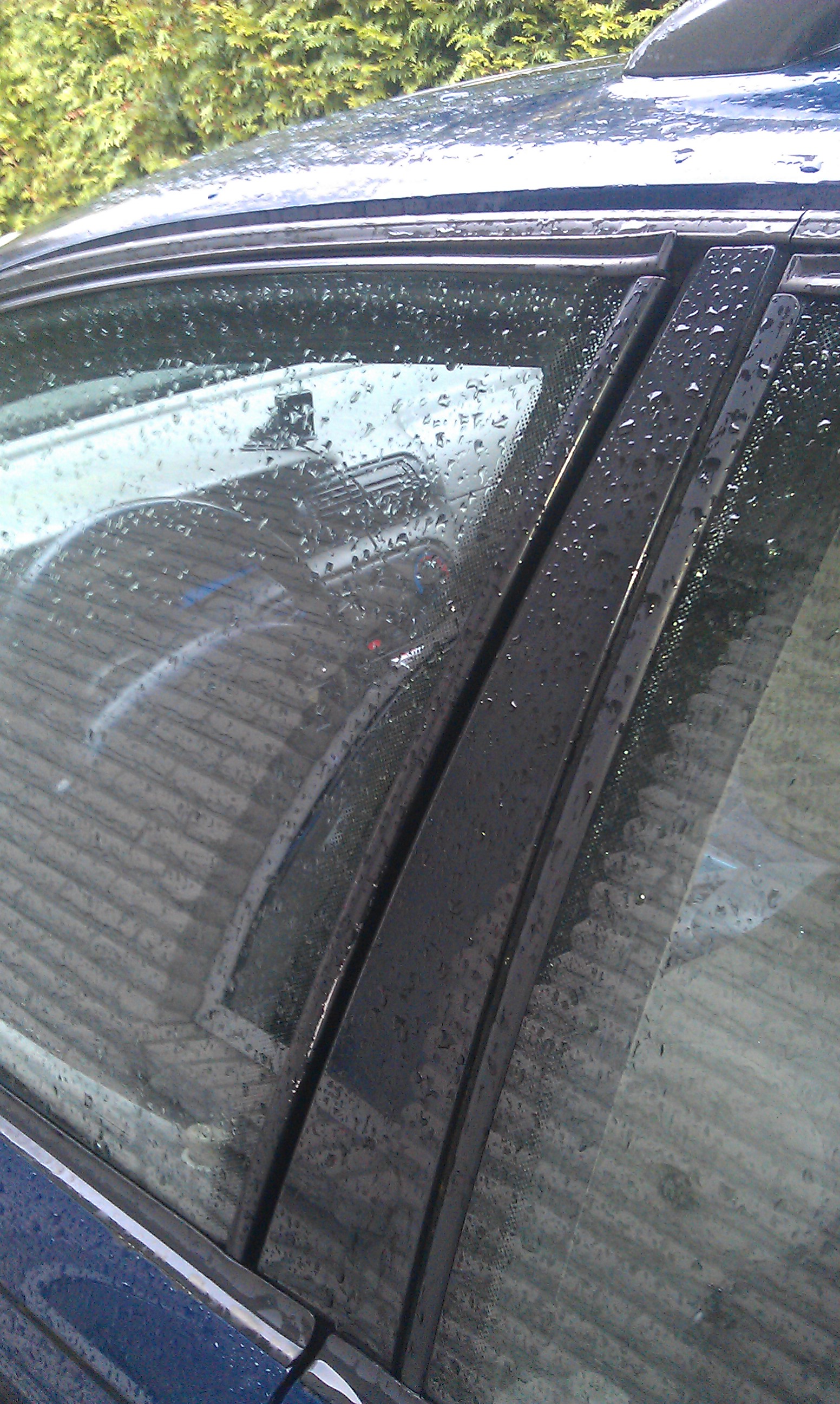

    Ich häng mal ein Bild an, da ich den Spalt zur B-Säule schon sehr groß finde.

    der Spalt ist wirklich groß. Vor allem oben an der Türkante fällt das richtig auf. Hat die Tür mal einen Schups gekriegt?
    Du kannst den Bolzen, der den Riegel vom Türschloss hält, ein wenig nach innen einstellen. Ansonsten würde mir nur noch das Türgummi einfallen, das eventuell nicht mehr das Beste ist. Wenn die Tür aber beim Fahren klappert würd ichs erst mal mit Einstellen des Bolzens probieren.

    wenn ich es richtig erkenne ist der spalt von der vorderen und hinteren türe auch etwas zuviel, eventuell die türe mal über anschlag geöffnet??
    dann verdreht sich die a säule etwas und es kommen solche spalte zu stande,
    ich würde mal das schloß mehr nach innen stellen so wird die türe weiter beim geschlossendem zustand nah innen gezogen und klappert nicht mehr

    das hat damit nix zu tun es is nur der oberre fenster rahmen und das hab ich schon offt bei ommen gesehen mein A hatte das auch damals entweder kommt es durch fahrzeugverwindung oder jemand hat versucht einzudringen
