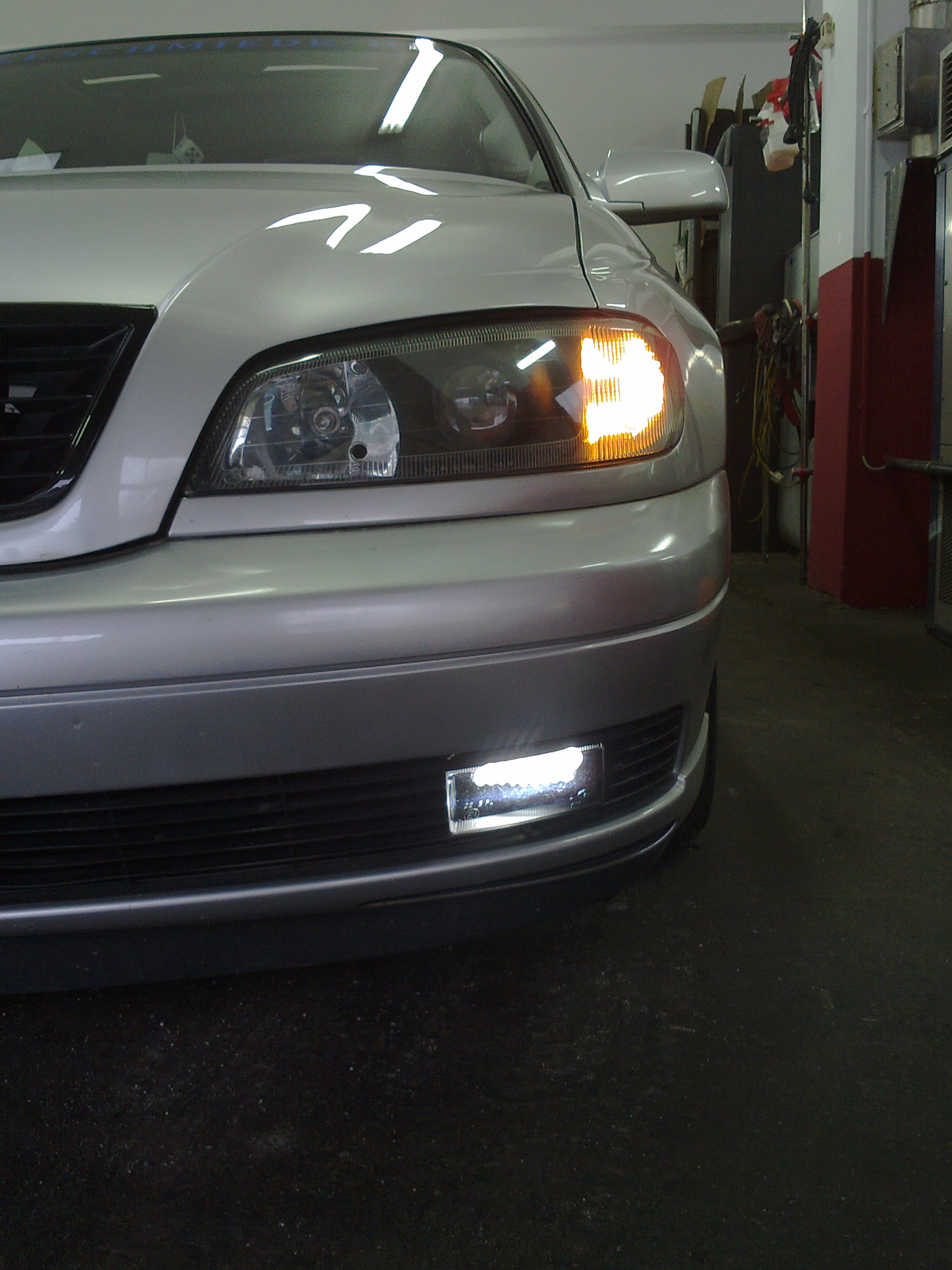

    also in sachen Nebler hab ich bei mir LED-Tagfahrleuchten verbaut. Ist zwar ne ganzschöne fummelei aber siehe selbst:
    Und den Tüvern und den blauen gefällt es auch, also alles amtlich :P

    omimatze : Was hast Du denn für Leuchtmittel verbaut ? sind das solche fertigen HB4 Fassungen mit eingelöteten LED´s gewesen ?? Oder hast Du etwas anderes eingebaut ??
    Sieht richtig gut aus das gleissende Licht aber wie schaut die Lichtausbeute bei Nacht aus ?

    nö, is alles amtlich, hab von arbeitswegen mit seeehr vielen Sachverständigen zu tun, bis jetzt haben alle gemeint, dass es eine gut und sauber durchgeführter Umbau ist :D .
    Es ist kein E..blöd-Chinamist verbaut worden, das sind reine Tagfahrlichter mit Dimmfunktion und E-Prüfsiegel. Lichtausbeute ist dementsprechen sch..., abba dat is mir Wurst, die Xenons sind ausreichen hell.
