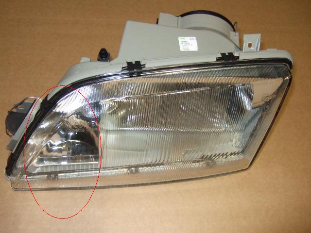

#25 wer sowas sagt??der liebe tüv!!!!!!ist bei meinen kumpel auch eingetragen!!!laut tüv prüfer,ist es nicht erlaubt wenn man nur den normalen scheinferfer hat!!! aber hat man den scheinferwer mit zusatferlicht ist es erlaubt aber nur beim zusatferlicht was beim wie du sagst ''ollen'' omega (besser nen ollen wo man wenigstens keine scheiß ecotechdreck):D zu den h4 birnen zusätlich noch h1 drinne sind!!!fahr zum tüv süd und frag nach!!!aber es ist nur dort erlaubt wo die h1 birnen sind!!!also die normale h4 birne darf man nicht tauschen!!!
so mal 2 bilder damit ihr es mal versteht was ich meine!!!
im 1 scheinwerfer verboten!!!!!!
im 2 wo das rote kreiselchen ist aber nur da sit es erlaubt!!!
weil das nur zusatferlicht ist,also auf deutsch zu den normalen ferlicht extra noch dazu!!!und der user roadrunner 16v kan dies bestätigen das es bei zusatferlich egal ist!!! hier mal eine kleiner auzug von dem user in thema: Scheinferfer mit Zusatferlicht:
Der TÜV-Prüfer meinte auch das es egal ist ob Xenon- oder Halogenleuchtmittel da es sich "nur" um Zusatzfernlicht handelt.
Da man bei Gegenverkehr ja sowieso auf Abblendlicht schaltet besteht auch keine gefahr der Blendung des Gegenverkehrs.
Edit by Mehlfinger:
Ich habe das erste Bild entfernt, das es gegen geltendes Urheberrecht verstößt. -
