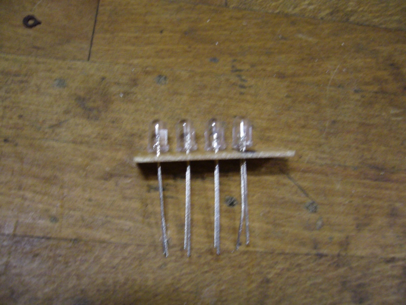

Bild1: Lochrasterplatine mit Dremel (mein neues Lieblingsspielzeug :D) auf passende grösse geschnitten und LEDs angesetzt...es sind dann aber doch nur 3 geworden wg. 1)Platzmangel in der Leuchte und 2) Der Widerstand muss ja auch mit drauf^^

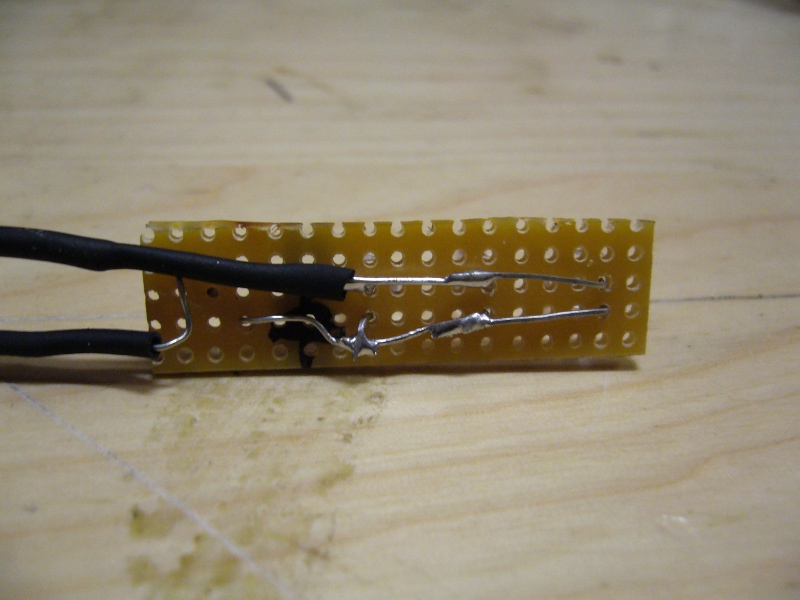

Bild2: Leseleuchte von der Sofitte befreit und den "Reflektor" sowie den Pluspol nach oben gebogen, um die Platine besser hinein zu bekommen.

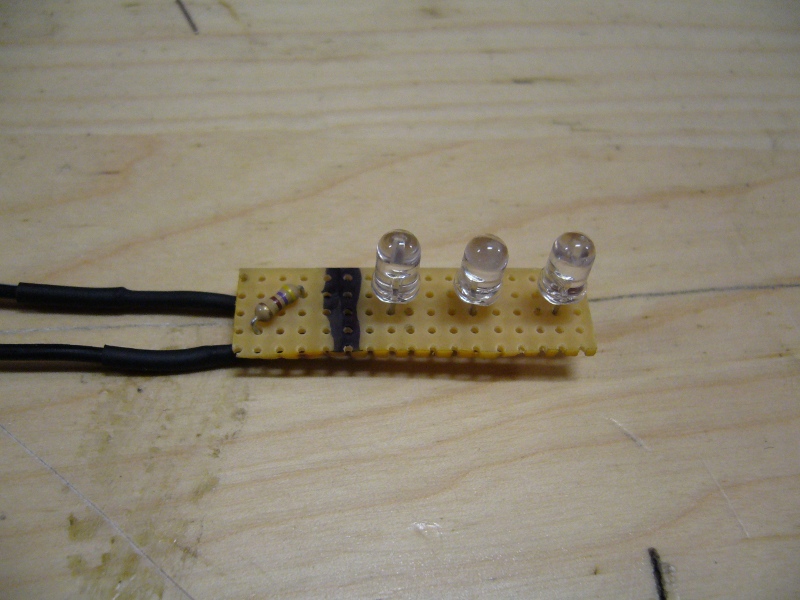

Bild3: LEDs fertig verlötet auf der Platine. Der schwarze Strich war eine Markierung für mich, bis wohin die LEDs maximal gehen dürfen wg. dem Einkleben in die Leuchte^^

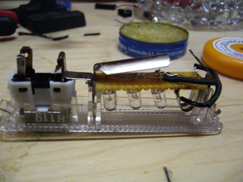

Bild4: Ja, ich weiss, ist mit Sicherheit keine Meisterleistung
Aber die Kontakte können sich nicht berühren und da wo beweglich, ist Schrumpfschlauch drauf

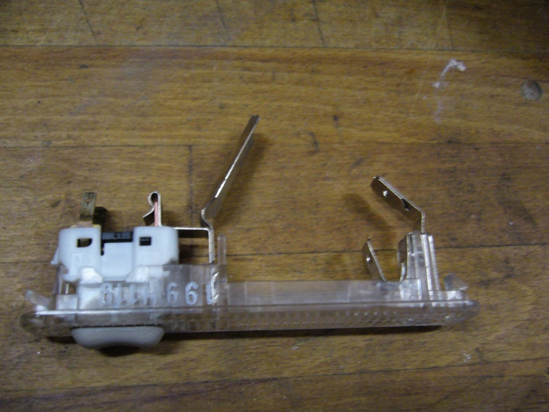

Bild5: Geschafft
Kabel an der Leuchte verlötet und sie funktioniert
