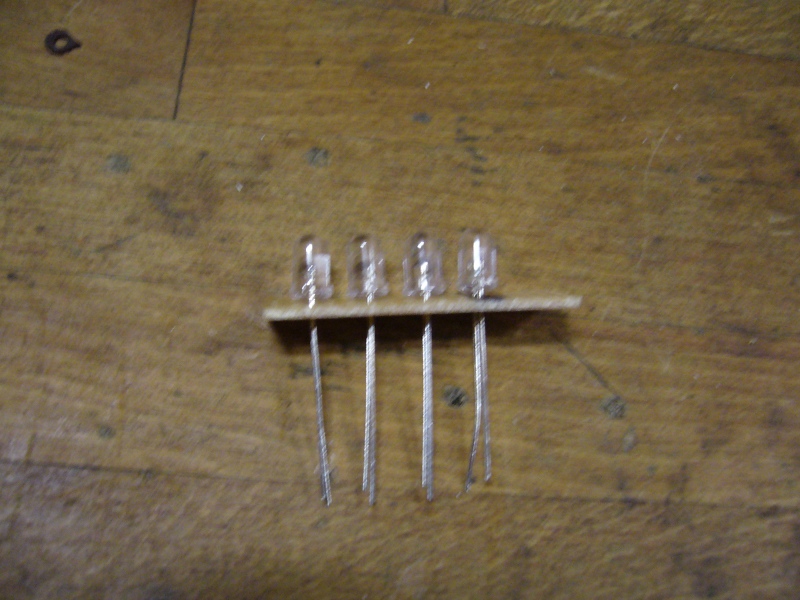

    Eigentlich kannst du jede LED nehmen (sollte halt nicht zu groß sein, logisch)... es gibt ALLE Farben.
    Unterschiede gibt es aber nicht nur in der Farbe, sondern auch in der Bauform, Helligkeit (mcd), Abstrahlwinkel und Qualität.
    - Die häufigsten LED's haben einen recht kleinen Abstrahlwinkel, was zur Folge hat, das sie eher punktuell leuchten. Abhilfe kann hier eine Feile helfen, indem man den Kopf plan schleift (natürlich nicht das Innere dabei verletzten) und die geschliffene Fläche möglichst glatt schleift (mit Naßschleifpapier und Politur). So ergibt sich ein Abstrahlwinkel von ca 90°.
    - Es gibt aber auch LED's die ein diffuses Gehäuse haben... diese leuchten auch nicht so punktuell.
    - Widerstandsberechnung: ( Uversorgungsspannung - ULEDspannung ) / ILED Stromaufnahme = Widerstand ; Bsp: (14,4V-2,3V)/0,02A= 605Ohm (0,6KOhm)
