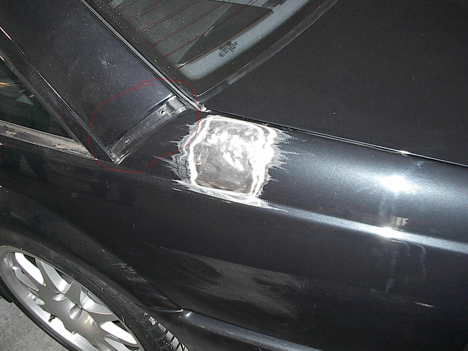

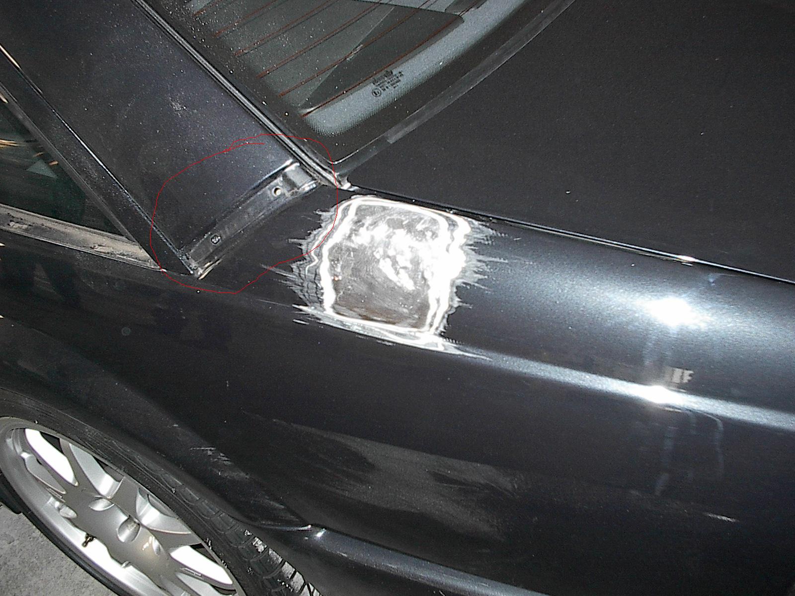

Wie bekommt diese Plasteleisten an der C-Säule ab? Muss dür das Dreiecksfenster raus?Suche mich momentan Dumm und Dämlich nach ner Stelle wo Wasser reinkommen kann. Die überlappenden Bleche habe ich schon abgedichtet. Dichtung vonner Klappe ist auch neu. Abflussleitung vom Schiebedach ist auch frei.
Kann bei dem Wetter so alle 2 Wochen ~4l Wasser aus der Reserveradmulde lassen.... -
