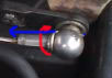

    Habe das Steuerteil und den Bowdenzug getauscht. Der alte Bowdenzug war mittlerweile an der Knickstelle schon durchgerissen, da sich ja der Metallteil des Bowdenzugs nicht in die Plastikhülle schieben lassen hat.
    Der neue Bowdenzug ist auch gute 3-4cm länger und es bewegt sich alles wie es sich bewegen sollte. Somit hatte ich wohl doch nen falschen Bowdenzug dran, obwohls der richtige sein sollte. Erklärt natürlich warum der alte Bowdenzug so schwer drauf ging :)

    Ach ja, und das mit der Kugelpfanne und deren Sicherung ist wirklich nicht schlimm.
    Die Sicherungsspange um die Seilaufnahme nach außen drehen und nach hinten aus der Kugepfanne ziehen.
    Klingt jedenfalls einfach :hammer:
