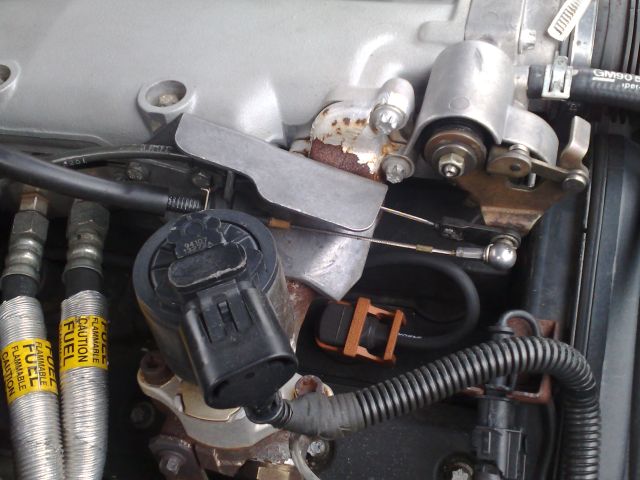

    An der rot markierten Stelle knickt mein Bowdenzug ein beim gas geben. Er zieht sich also nicht von alleine zurück. Ich kann ihn auch nicht per Hand zurück schieben.
    Ich musste den Bowdenzug beim einbauen etws raus ziehen und das ging nur mit etwas gewalt. Kann er dadurch defekt sein oder liegt es nur daran das das Steuerteil nicht will wegen dem falschen Bremslichtschalter.

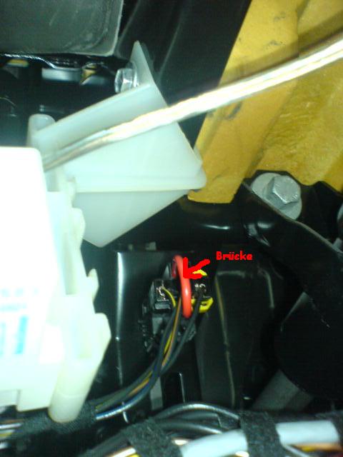

    Mann braucht den 4-poligen. Das kannst du aber leicht testen. Der Anschluss für den Bremslichtschalter hat 4 Kabel und der Bremslichtschalter hat 4 Anschlüsse wobei beim 2 poligen nur 2 davon belegt sind. Wenn du die anderen beiden Kontakte überbrückts müsste der Tempomat funktionieren. Und dann kannst du dir mit ruhigen Gewissen einen 4 poligen kaufen. Busracer hat glaub ich ein Foto davon,war ja auch seine Idee. Vielleicht stellt er es ja mal ein.

    hier mal ein foto vom überbrückten bremslichtschalter. ich fahre schon ewig so rum. der tempomat schaltet sogar ab wenn man die bremse antippt.

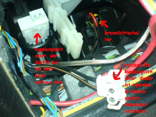

    es gibt aber auch omegas, die haben nur 2 kabel am bremslichschalter. bei diesem fall müsstetst du die kabel direkt am tempomatsteuergerät überbrücken. also muttu mal schauen wie es bei dir aussieht. und hier nochmal ein bild vom kupplungsschalter

    Die Teilenummer vom Kupplungschalter: 90494519
