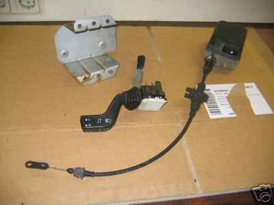

    jedenfalls zu meinem eigendlichen prob...wollte das dingens schon mal probeweise anhalten.....allerdings ist der kasten viel größer als meine 2bolzen auf der beifahrerseite.....der stecker würde super passen aber wie festmachen*grübel* an der seite steht 25141616 drauf

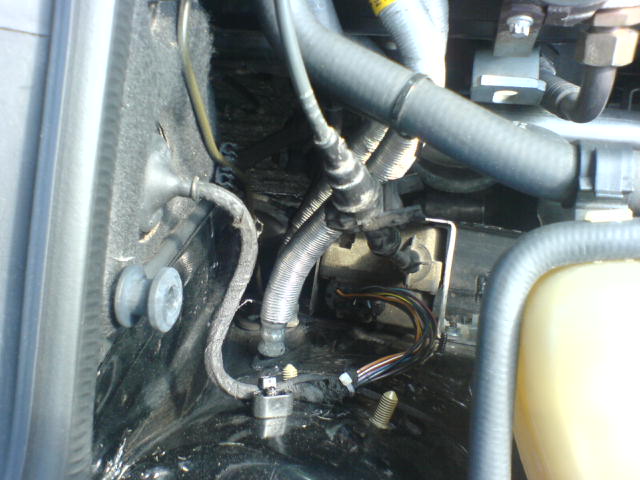

    also der richtige tempomat ist es schonmal. er wird mit hilfe eines bleches befestigt. ich suche gleich mal ein paar bilder raus. so hier siehst du schonmal das blech. wenn du das nicht hast solltest du dir was zurecht basteln. 2. bild sieht man etwas den einbauort. es wird nur mit 3 muttern befestigt. die eine schraube von der zusatzwasserpumpe lösen und das blech dann mit dran schrauben.
    achso cool danke...hab mir langsam fast sowas gedacht das ich die halterung abschrauben muß von der pumpe....
    dachte nur ursprünglich es muß an die zwei bolzen weiter oben :O
    danke dein bild hat mir sehr weiter geholfen...wenn das mit nem weitern bild für den gaszug klappt wäre echt klasse....
