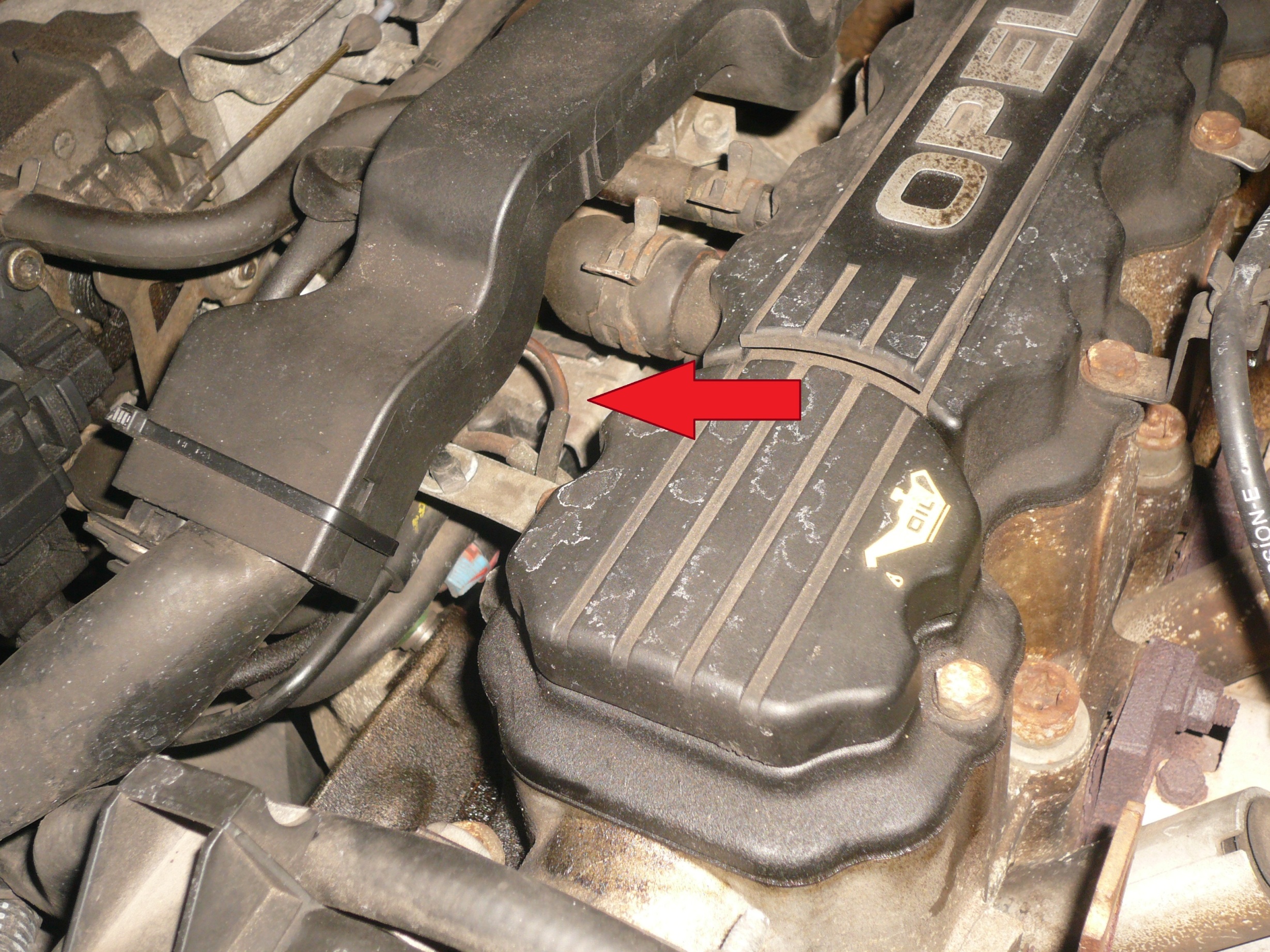

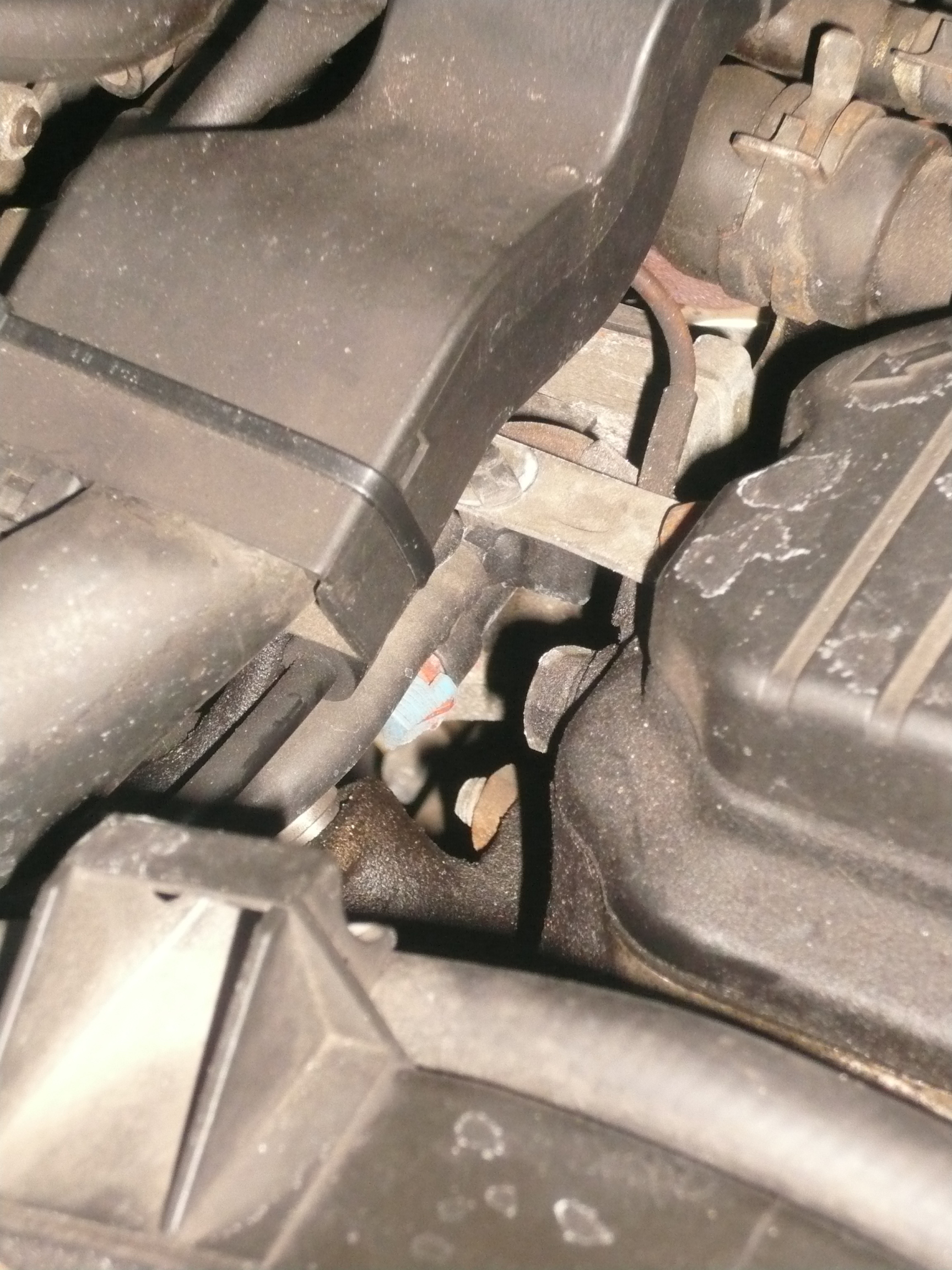

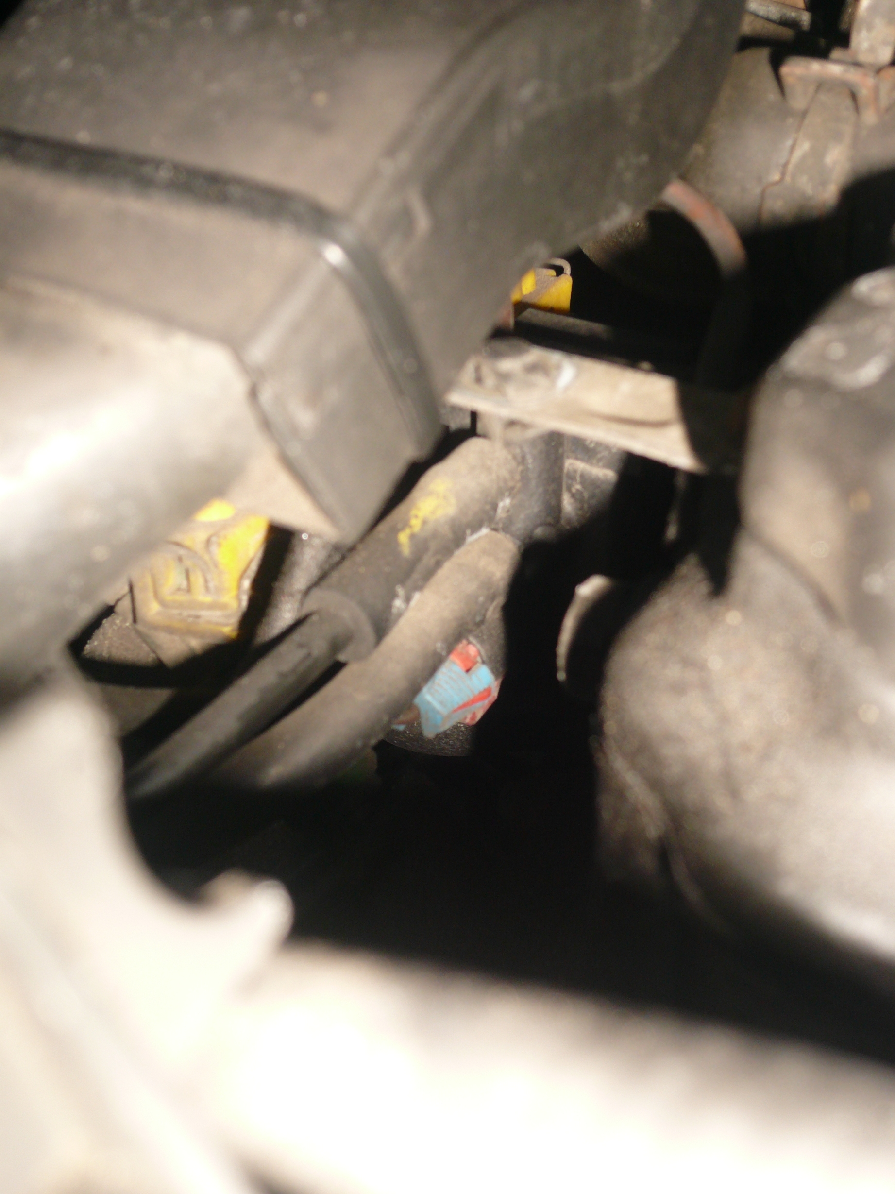

    So. Habe mal drei Bilder gemacht und das Teil markiert, bzw. die Halterung davon. Auf den Bildern sind auch die Schläuche zu sehen, die da ran gehören. Das Teil selbst sitzt links am Motor, ziemlich weit vorn. Aber wie gesagt sind da ein paar Schläuche, die das Teil ganz gut verstecken.
    Der Ausbau ist etwas friemelig. Du musst, so gut es geht, die Schläuche, die rundherum vorhanden sind, abmachen. Wenn Du Dir das neue Teil anschaust, dann siehst Du eine kleine Arretiernase an der Plaste zwischen den Führungsschienen. Genau die verhindert auch, dass Du das alte Teil problemlos abbekommst. Ich habe daher die Führungsschienen, auf denen das Teil auf die Metalhalterung geschoben wird, mit brachialer Gewalt zerstört, um das alte Teil abzubekommen. Dann das neue Teil rauf schieben, die Schläuche wieder montieren und schon sollte Ruhe sein.
    Das Teil kannst Du aber auch direkt bei Opel beziehen. Da kostet es genau so viel. Habe damals bei mir zumindest nicht mehr bezahlt.

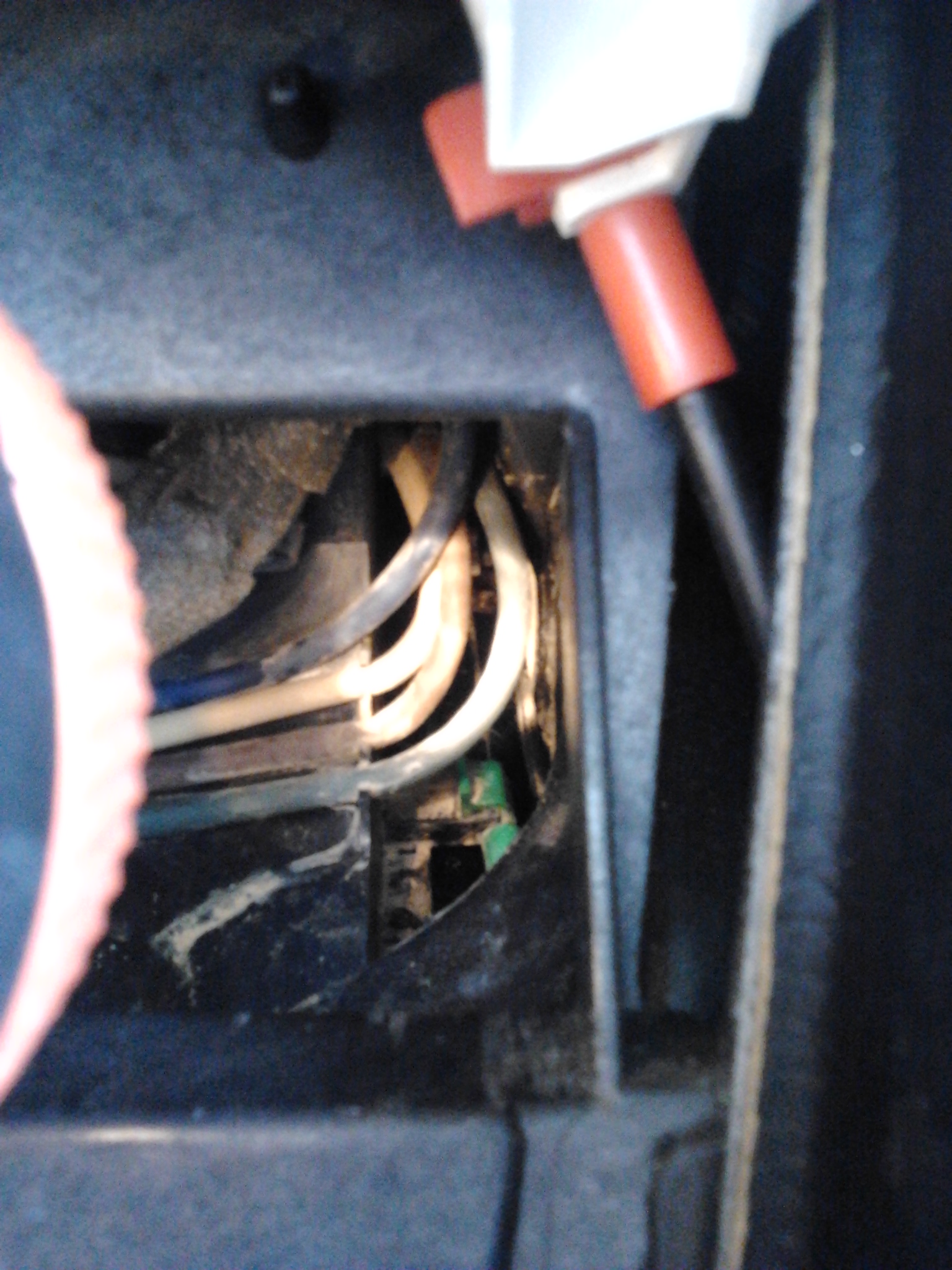

    Ich habe mich nun endlich einmal daran gemacht, die Mittelarmatur auszubauen, um zu schauen, ob sich der Seilzug bewegt, wenn man auf der Beifahrerseite die Temperatur versucht zu regeln. Der Seilzug selbst scheint nicht ausgehakt zu sein. Zumindest nicht am Regler selbst. Denn dort ist die rote Arretierung meines Erachtens noch fest drin. Dafür habe ich aber die Befürchtung, dass der Seilzug nicht richtig arbeitet. Auf dem beigefügten Bild meine ich den Seilzug für die Temperaturregelung fotografiert zu haben. Dieser Seilzug arbeitet jedoch nicht, wenn man den Regler betätigt. Wie gehe ich nun am Besten vor? Kann man das irgendwie prüfen, ob der Seilzug gerissen ist? Um an den Seilzug zu kommen, bleibt mir ja wahrscheinlich wieder nichts anderes übrig, als das komplette Armaturenbrett auszubauen. Oder kommt man da noch anders ran.
    Wäre schön, wenn mir da jemand einen Rat geben könnte. Ist nämlich ziemlich warm im Auto bei diesen Temperaturen.
