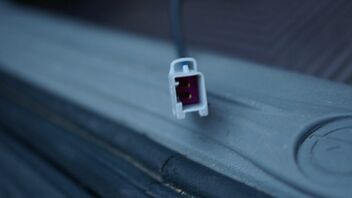

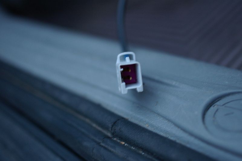

Hi!
Danke erst mal! Der Gurtstraffer ist also elektrisch bei den FL-Sitzen, das hilft schon mal und erklärt einen der Anschlüsse.
Das Kabel vom Motor für die Sitzhöhenverstellung habe ich verfolgt, der Anschluß ist noch einmal separat, gehört also nicht zu denen auf dem Bild oben. Es ist der mit dem lila Innenleben auf dem Bild unten.
Bleiben also immer noch zwei nicht identifizierte Anschlüsse übrig. Einer davon ist wahrscheinlich für Sitzheizung, der letzte bleibt ungeklärt.
Sitzlehnen- und Sitzneigungsverstellung sind manuell.Vielleicht kann mir ja ein FL-Fahrer mit diesen Sitzen sagen, was sie für elektrische Funktionen haben.
Vielleicht weiß auch jemand, wo die Pluspole bei diesen Anschlüssen liegen, dann kann ich mit Klemmen Strom darauf geben und sehen, was passiert.
