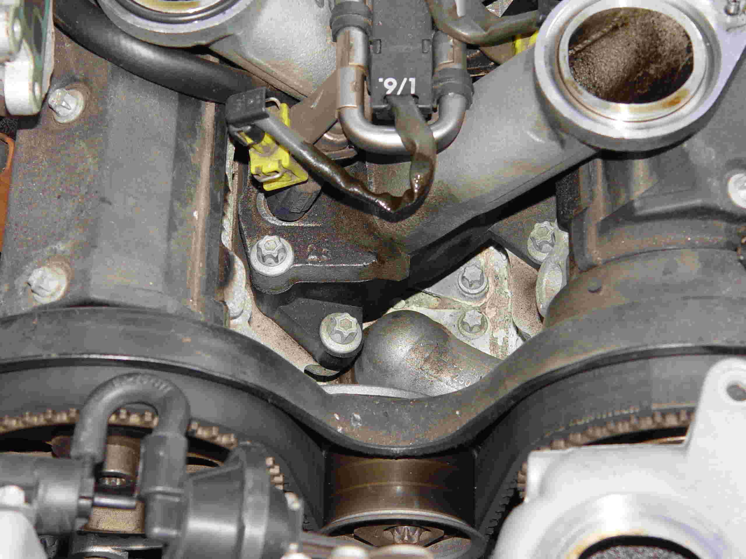

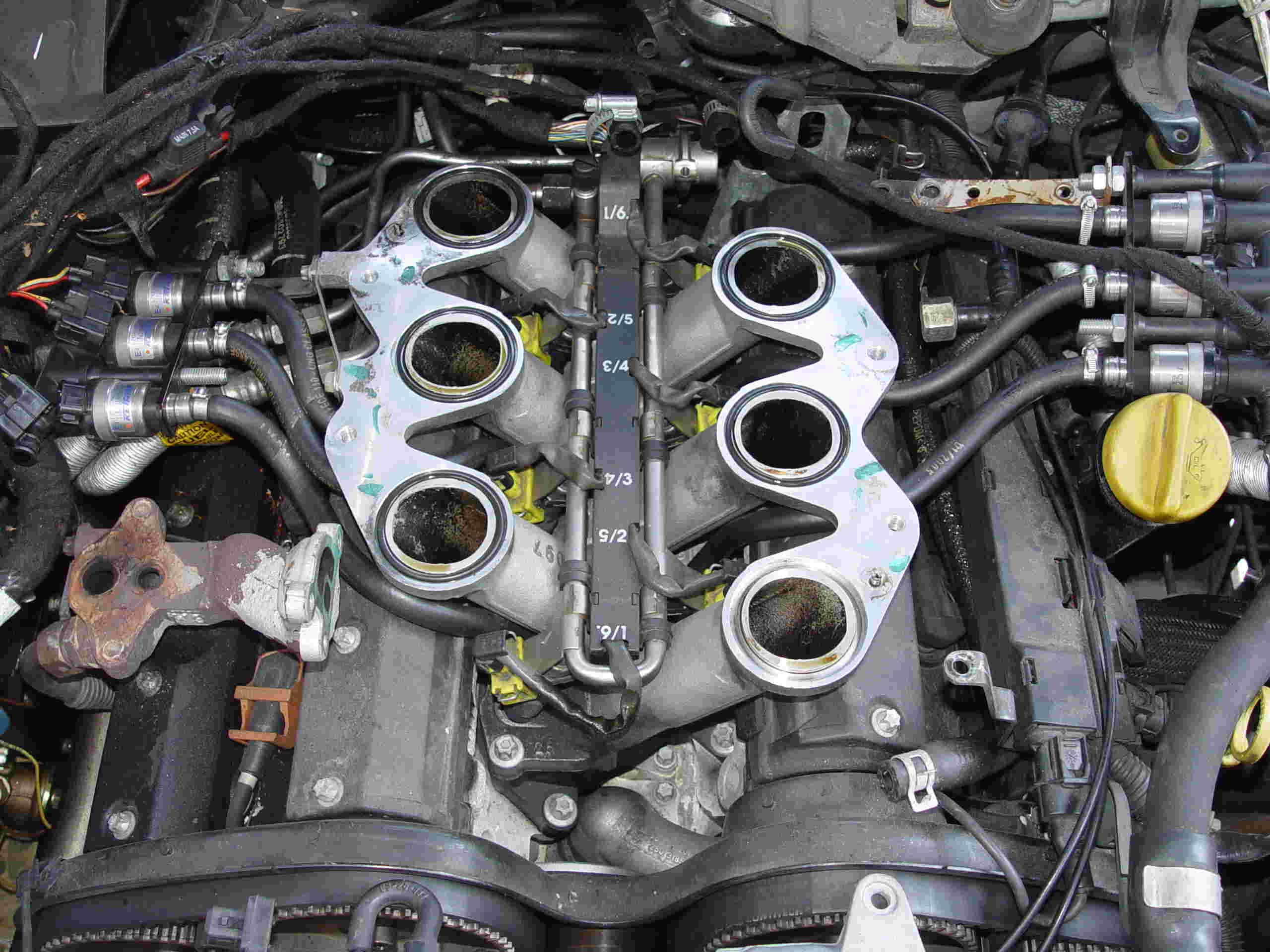

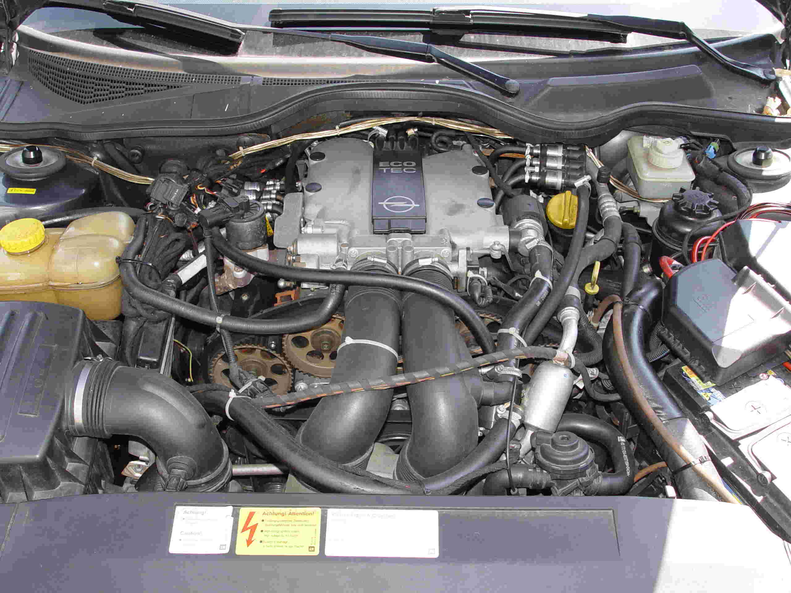

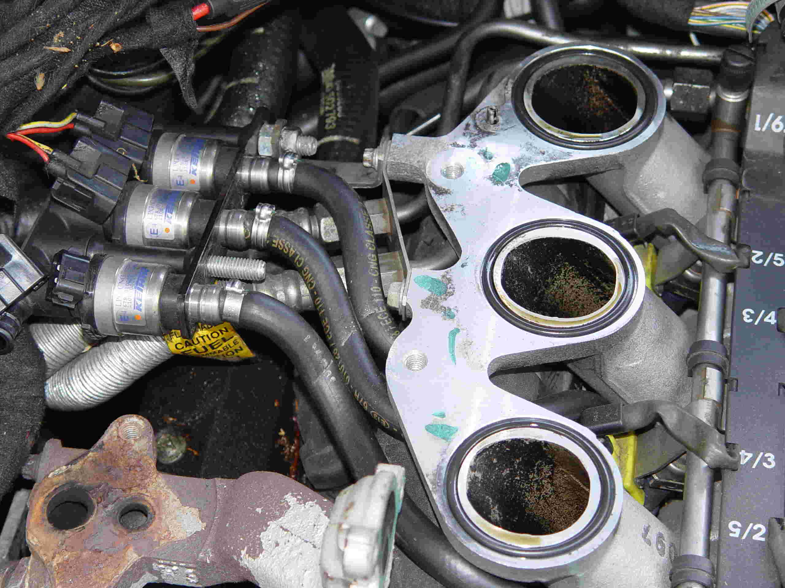

Samstag hab ich mit dan drangemacht um den Ölkühler zu wechseln. Also Anbauteile der Ansaugbrücke abbauen. Gaszug, AGR, meine Gasventile, Sammelsaugrohre, Schläuche, Kabelkanäle, ...
Dann Brücke runter.
Kraftstoffringleitung in den "Ansaugkrümmern" (ich nenn das jetzt mal so, das Ding was wie Spinne aussieht, aber Spinnen haben 8 Beine ich aber nur nen V6
) entlüften. Dazu hinten Plastikkappe anschrauben, Tuch drumlegen und mit Schraubendreher vorsichig den Nippel reindrücken. Vorsicht! Ist Druck drauf und kann spritzen, also Tuch auch drüber legen.

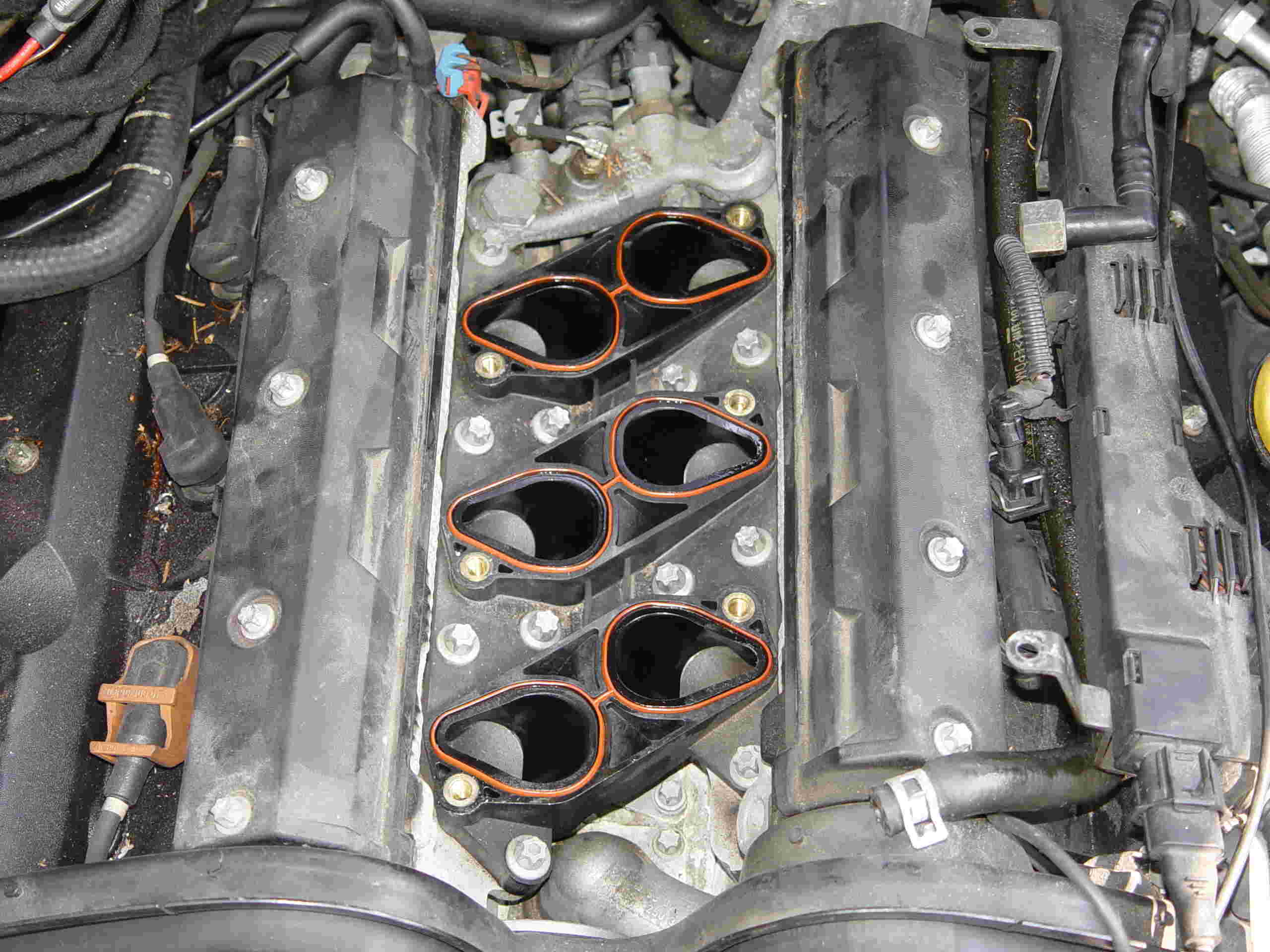

Dann de Ansaugkrümmer mit 6 Schraumen demontieren. Darunter befindet sich komische Plastik Ansaugadapterplatte. VIEEEEEELLLeee selbstsichernde Schraumen lösen um das Ding wegzubekommen. Dann Kühlmittelbrücke hinten demontieren. Man sollte die Hohlschrauben dafür und deren gummierte Dichtungen ersetzen. DEFINITIV! Bei mir waren die total maggi!
Wenn die runter ist, dann die Hohlschrauben des Ökühlers lösen und die Ölleitungen vorsichtig, aber kräftig wegbiegen. Nur soweit, dass man an die Platte rankommt.
Dann erst die großen beiden Muttern des Ölkühlers lösen (eine war bei mir sofort doll!), dann erst die Platte lösen und rausnehmen, danach Ölkühler ersetzen.
Neue Platte mit Dichtmittel versehen und auflegen. Dichtungen zwischen ÖK und Platte nicht vergessen! Platte wieder aufschrauben (20 NM, habe mit dabei schon die vordere Ecke mt der Schraube leicht abgebrochen, also Vorsicht!) und den ÖK mir den großen Muttern befestigen.
Alle Dichtflächen reinigen und neue Dichtungen verbauen und alles wieder zusammenbauen.
