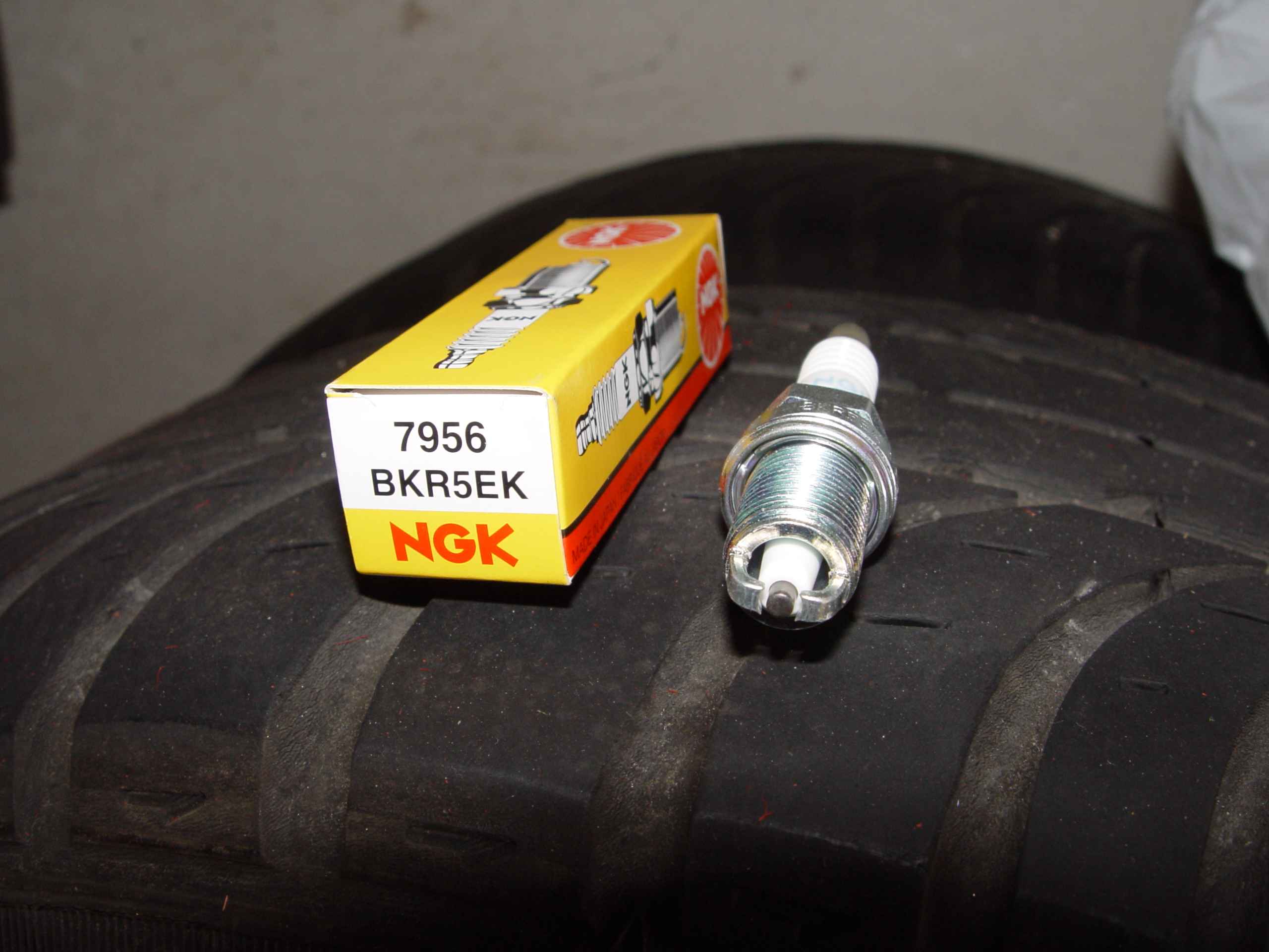

Kann ich Dir morgen sagen. Bin bei Perle und hab die zu Hause in der Garage liegen. Dekne aber, dass die vom x25xe die gleichen sind, wie die für den x30xe, oder irre ich mich da?
edit: Sind glaube ich 3 Masseelektroden.
edit2: Sind sogar nur 2 Masseelektroden. Sind BKR5EK von NGK
Guckst Du: Bildedit3: Viele Infos dazu auch hier: http://wiki22.parsimony.net/cg…i41640;ZuendkerzenTabelle
Da wird von noch kürzeren Wechselintervallen und von "je weniger Masseelektroden desto besser" gesprochen.
