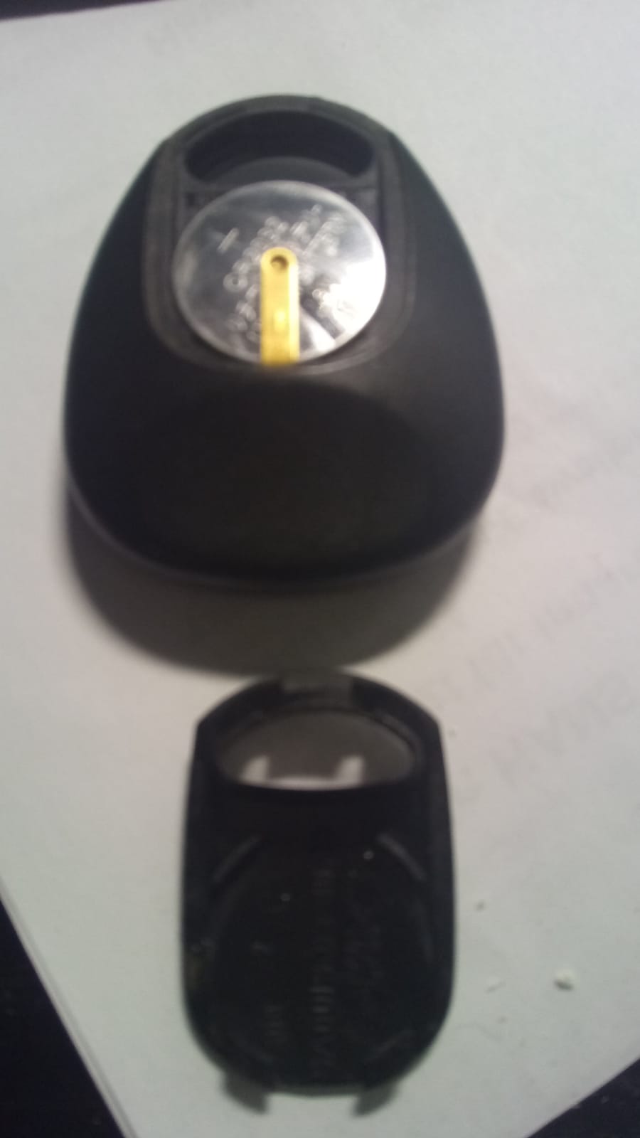

Aber ich will mich nicht nur wegen einem Bild irgendwo anmelden. Ich weiß auch nicht ob man überhaupt die beiden Hälften trennen muss, da auf der Rückseite eine Art "Deckel" ist.
Da will ich aber auch nicht einfach dran herum zerren, keine Ahnung in welche Richtung da gedrückt und / oder gezogen werden sollte. Ob was im Handbuch dazu steht ?
Update:Nur Mut, aber mit Vorsicht, dann geht's auf. Ich hab vorsichtig zwei Fingernägel in die "Naht" geschoben, dann lässt der Deckel sich an der Schlüsselringaufnahme leicht anheben + herausschieben, und gibt dann, TAA-TAA, den Zugang zu einer CR2032 Batterie frei!

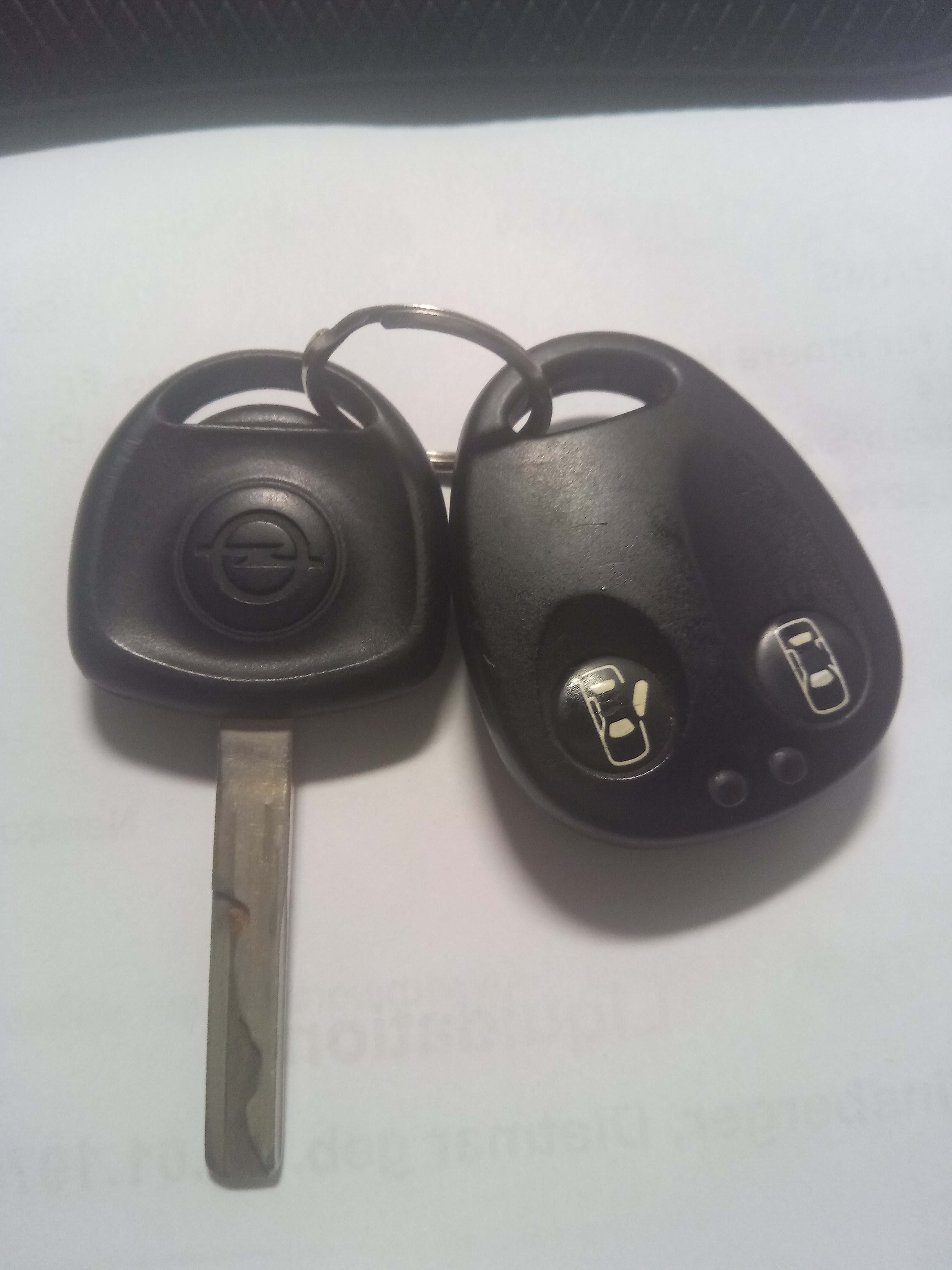

Und nochwas, nix Zubehör, das ist die originale Infrarot Fernbedienung !
Bild, leider bisserl unscharf (händieh):
hier mal ein Bild (falls es funktioniert) :

Und das youtube Video hat nicht die für mich passende "Hardware", in dem Video wird ein großer Schlüssel gezeigt, indem wohl auch direkt die Fernbedienung mit drin ist.
Ich habe aber andere "Hardware", Schlüssel und Fernbedienung sind bei mir 2 getrennte Teile:
