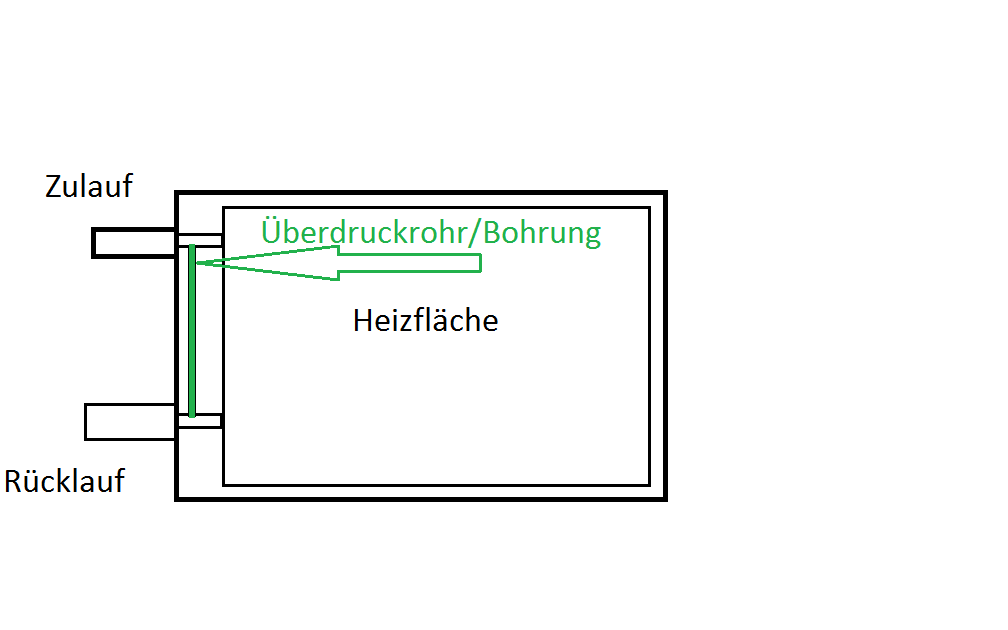

Blackbeast hat schon Recht. Das liegt unter anderem da dran, das meist nicht der ganze Wäremtauscher dicht ist, und deshalb das heiße
Kühlwasser teilweise durch den Heizungskühler gelangt. Außerdem haben die meisten Wäremtauscher eine Bohrung oder Röhrchen zwichen den Ein und Ausgang des Wäremtauschers. Ist eine Art Sicherung für den Fall das der Wäremtauscher mal zu ist und nicht dann platzt.
Dementsprechend kann es jetzt bei dir sein, das der Wärmetauscher in dem Heizflächenbereich zu ist und das heiße Kühlwasser jetzt nur durch den Ausgleich läuft. Ergebniss ist das beide Schläuche heiß werden und der Wärmetauscher trotzdem zu ist.Hier mal eine Zeichnung, da kann man es glaub ich ganz gut drauf erkennen was ich meine.
