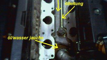

#26 so fertig ! :]
Sonntag haben wir angefangen den ölkühler auszubauen, war auch soweit alles gut, leider hattte ich vergessen Dichtmasse zu kaufen und somit musste der zusammen bau auf heute verschoben werden.
hatte mir aber auch nen schönen schock beim OH geholt, hab heute nämlich noch die Dichtungen geholt 6x für Saugrohr ( nur so gummis ) und die dichtungen für den wasser Anschluss ( wie ne unterlegscheibe mit gummi innen ) ich hab für den bisschen scheis gummi im wert von max. 10ct satte 49,97€
bezahlt hallllllllllllllllloooooooooooo geht's noch ????
alles in allem hat mich der spass "ölkühler" 420€ gekostet inkl. 1x VDD, öl, kühlwasser, dichtungen.
hatte leider meine digi nicht zur hand, hab aber ein pic mit meinem handy gemacht stelle es morgen rein.
DANKE für eure Tipps !!!
omega-cruiser -

#28 hi lotte,
ich fand zwar die 420€ mächtig teuer, aber ich will nicht wissen was der uOH dafür haben will, allein der ölkühler kostet bei dem 452€ :vogel:
werde Freitag noch mal das Kühlwasser + öl ablassen und neu befüllen, gestern hatten wir kühlwasser neu rein gemacht und öl nur nachgefüllt,
aber ich glaub so richtig bekommt man den dreck nicht mehr raus oder ??wie hast das gemacht lotte ?? hast ein guten tip :idee:
