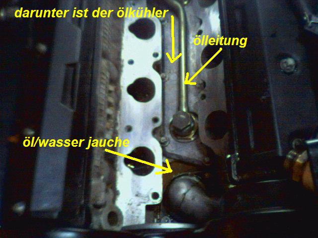

#25 ZitatAlles anzeigenOriginal von GMB007
zu schade das es bei mir nicht der ölkühler sein wird
hab nehmlich kein ölschleim im wasserkühler drin ... weis einer was für ne pumpe das unter der ansaugbrücke gewesen sein könnte`?Unter der Ansaugbrücvke ist keine Pumpe.
Die Ansaugbrücke ist wie folgt aufgebaut:
Multiram
Ansaugspinne mit den 6 Einspritzdüsen.
Adapterflansch Ansaugspinne Zylinderkopf
Kühlmittelbrücke
Wärmetauscher
MotorblockDu sihest, keine Pumpe oder ähnliches.
#26 so fertig ! :]
Sonntag haben wir angefangen den ölkühler auszubauen, war auch soweit alles gut, leider hattte ich vergessen Dichtmasse zu kaufen und somit musste der zusammen bau auf heute verschoben werden.
hatte mir aber auch nen schönen schock beim OH geholt, hab heute nämlich noch die Dichtungen geholt 6x für Saugrohr ( nur so gummis ) und die dichtungen für den wasser Anschluss ( wie ne unterlegscheibe mit gummi innen ) ich hab für den bisschen scheis gummi im wert von max. 10ct satte 49,97€
bezahlt hallllllllllllllllloooooooooooo geht's noch ????alles in allem hat mich der spass "ölkühler" 420€ gekostet inkl. 1x VDD, öl, kühlwasser, dichtungen.
hatte leider meine digi nicht zur hand, hab aber ein pic mit meinem handy gemacht stelle es morgen rein.
DANKE für eure Tipps !!!

#27 Hallo Peter, Glückwunsch - hoffentlich ist jetzt wieder alles ok.
Uups - da hätte ich Dich vorwarnen können, habe diese Operation ja schon hinter mir und bei den Preisen hab' ich genauso dumm geschaut.
Die Dichtungen der Verbindungsbrücke vom Kühlwasser
>>( wie ne unterlegscheibe mit gummi innen )<<
musste ich nachbauen - war schließlich Sonntag und alle Geschäfte geschlossen. -
#28 hi lotte,
ich fand zwar die 420€ mächtig teuer, aber ich will nicht wissen was der uOH dafür haben will, allein der ölkühler kostet bei dem 452€ :vogel:
werde Freitag noch mal das Kühlwasser + öl ablassen und neu befüllen, gestern hatten wir kühlwasser neu rein gemacht und öl nur nachgefüllt,
aber ich glaub so richtig bekommt man den dreck nicht mehr raus oder ??wie hast das gemacht lotte ?? hast ein guten tip :idee:
